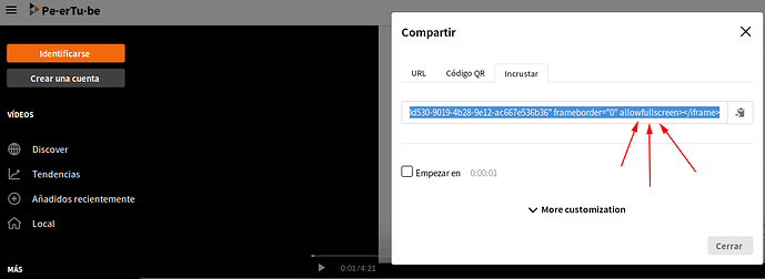

Ich habe den PeerTube-Administrator meiner PT-Instanz kontaktiert, und er sagte, dass er das fullscreen-Tag im Iframe des Videos nicht finden konnte. Das Video ist dieses hier:
https://pe.ertu.be/videos/watch/0160d530-9019-4b28-9e12-ac667e536b36
Wenn ich versuche, das Video mit einem iframe-Code einzufügen, bleibt der Bereich, in dem das Video erscheinen sollte, leer. Eine weitere Frage also: Funktioniert das HTML-Iframe bei Discourse nicht, sondern nur Markdown? Oder mache ich etwas falsch? Ich kopiere nur den Code von PeerTube und füge ihn in den Discourse-Editor ein.

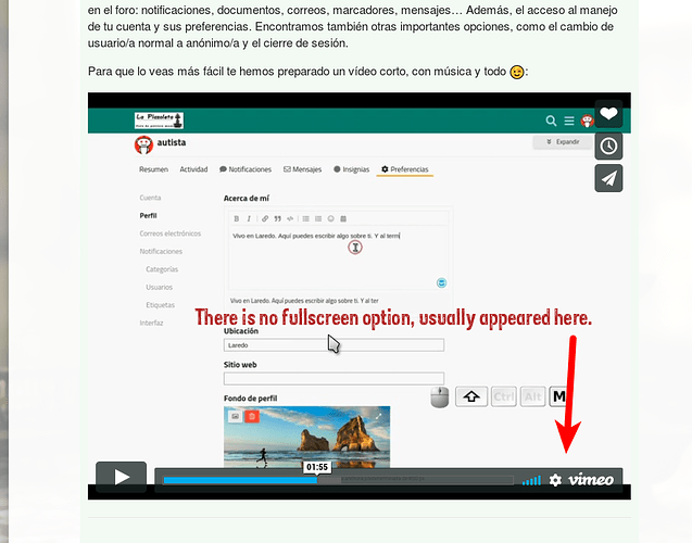

Ich habe es dieses Mal mit Vimeo versucht. Ich habe auch keinen Vollbildmodus… :worried:
Das etwas detailliertere iframe funktioniert nicht. Der reine Link zum Video zeigt keine Vollbildoption. Ich weiß nicht, gibt es eine Videoplattform, auf der man bei Videos einen Vollbildmodus hat? (Nicht YouTube, bitte).
