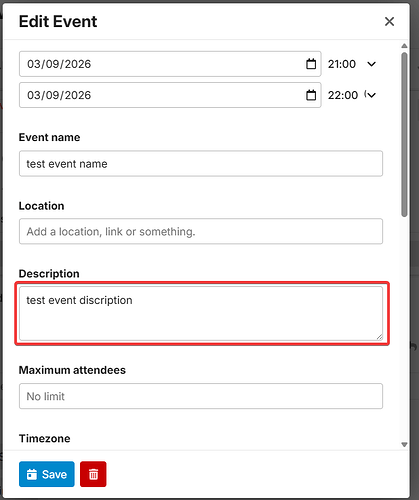

Você quer dizer a descrição na caixa de diálogo pop-up quando você cria um evento? Seus usuários veem isso em algum lugar? Então, colocar a descrição no tópico onde você está criando o evento não funcionará para o seu caso de uso?
Estou falando da caixa de texto em Descrição ao criar o evento

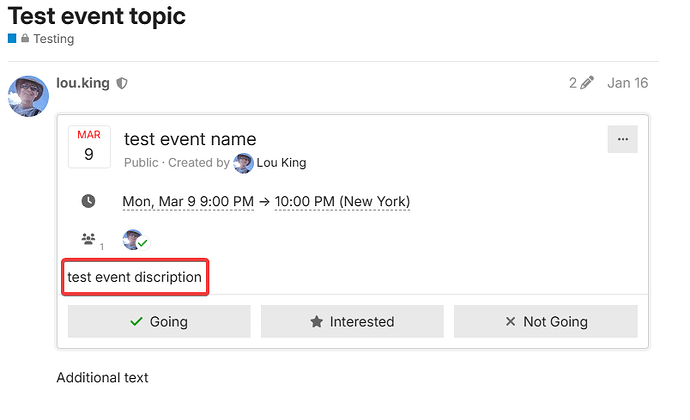

Isso aparece no evento assim
Somos um clube de corrida e usamos a descrição para instruções passo a passo, e se a rota for longa, há a preocupação de não haver espaço suficiente.
O texto adicional está no tópico, mas se o usuário salvar no calendário, ele não fica visível na entrada do calendário (pelo menos no Google Agenda), mas a descrição fica.
