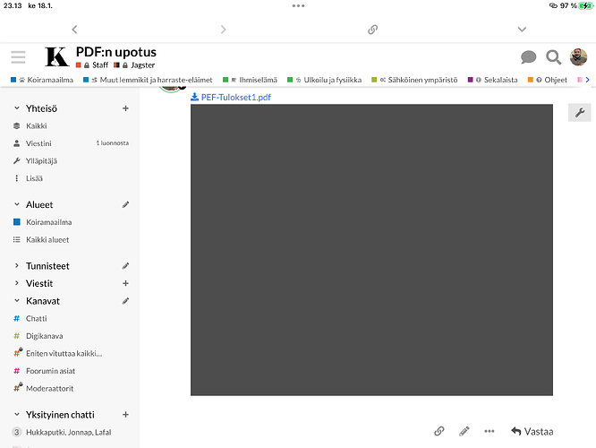

J’ai vu une mise à jour dans la source la semaine dernière, donc je suppose que ce composant est actif. Mais malheureusement, il n’a jamais fonctionné pour moi sur aucun navigateur. Est-ce à cause du réglage sécurisé des « médias » peut-être ?
Suis-je le seul à ne pas y arriver ou est-ce un problème courant ?
2 « J'aime »
Ça n’a jamais marché pour moi non plus.
2 « J'aime »
Le composant fonctionne bien. Quel problème/erreur voyez-vous ?
3 « J'aime »
Je n’ai vu qu’un lien de téléchargement ordinaire d’un fichier. Je n’ai pas creusé plus profondément car ce n’était pas si important pour moi, ce serait bien de l’avoir, rien de plus. Donc, désolé, mais je ne peux pas éclaircir cela davantage.
Edit
Eh bien, j’ai vérifié à nouveau — la dernière fois c’était il y a quelque temps.
DiscourseHub montre ceci (iPad), et aucune erreur dans les journaux de Discourse :
Mais quand j’ai essayé d’utiliser Safari, il a montré la toute première page, mais pas la deuxième.
