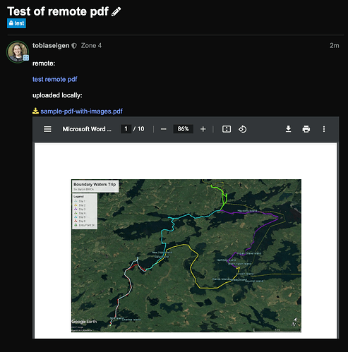

Esempio di markdown del post in cui il remoto non ha funzionato ma quello caricato localmente ha funzionato.
remoto:
[test remote pdf](https://jsoncompare.org/LearningContainer/SampleFiles/PDF/sample-pdf-with-images.pdf)
caricato localmente:
[sample-pdf-with-images.pdf|attachment](upload://uOJLgHidEXnbqPRn2p6yP10ecQU.pdf) (3,8 MB)
Come appare:
3 Mi Piace

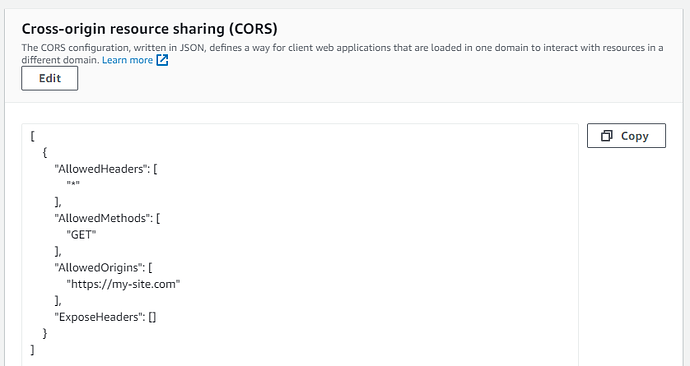

Per riferimento, se qualcun altro ne avesse bisogno:
  1. vai alla console AWS, secchi https://s3.console.aws.amazon.com/s3/buckets e seleziona il bucket utilizzato per la tua installazione di Discourse
  2. Scegli la scheda Permessi
  3. Scorri fino a “Condivisione risorse tra origini (CORS)” e scrivi:
        "AllowedHeaders": [
        "AllowedMethods": [
            "GET"
        "AllowedOrigins": [
            "https://my-site.com"
        "ExposeHeaders": []
Dovrebbe apparire così:
11 Mi Piace

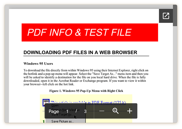

Ecco come appare… (che puoi anche provare dal vivo QUI sul mio sito)
3 Mi Piace
Fantastico!
Semplicemente (1) installando il componente tematico IFrame Lightboxes e (2) aggiungendo l’URL del mio sito web all’elenco dei “domini di origine iframe” nelle impostazioni del componente, funziona! Aggiunge il pulsante di espansione proprio sopra l’angolo destro dell’inline PDF
