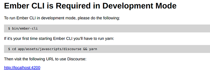

Oi, acho que deveríamos criar uma descrição sobre o Ember-CLI aqui, e um atalho para o comando abaixo sem precisar entrar no contêiner Docker.
E não consegui fazer funcionar executando os comandos acima dentro do contêiner; parece que o contêiner não expôs a porta 4200.
Screenshot from 2021-05-02 15-48-51
Expor manualmente a porta 4200 editando d/boot_dev:
Após reiniciar o contêiner, ao acessar localhost:4200, obtive isso:

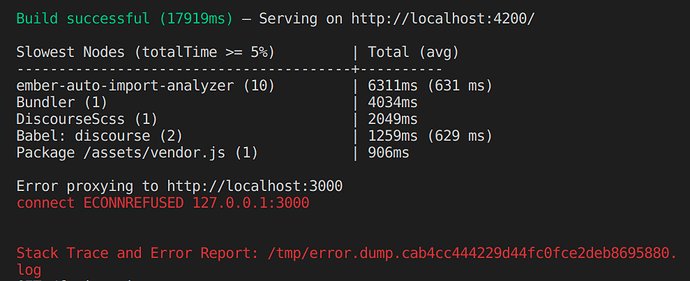

discourse@discourse:/tmp$ cat error.dump.cab4cc444229d44fc0fce2deb8695880.log
ENV Summary:
  TIME: Sun May 02 2021 08:01:12 GMT+0000 (Coordinated Universal Time)
  TITLE: ember
  ARGV:
  - /usr/bin/node
  - /src/app/assets/javascripts/node_modules/.bin/ember
  - server
  - --proxy
  - http://localhost:3000
  EXEC_PATH: /usr/bin/node
  TMPDIR: /tmp
  SHELL: /bin/bash
  PATH:
  - /tmp/yarn--1619942449179-0.1910991449592403
  - /src/app/assets/javascripts/discourse/node_modules/.bin
  - /home/discourse/.config/yarn/link/node_modules/.bin
  - /home/discourse/.yarn/bin
  - /usr/libexec/lib/node_modules/npm/bin/node-gyp-bin
  - /usr/lib/node_modules/npm/bin/node-gyp-bin
  - /usr/bin/node_modules/npm/bin/node-gyp-bin
  - /usr/local/sbin
  - /usr/local/bin
  - /usr/sbin
  - /usr/bin
  - /sbin
  - /bin
  PLATFORM: linux x64
  FREEMEM: 8603062272
  TOTALMEM: 41962496000
  UPTIME: 612639
  LOADAVG: 3.32177734375,2.19580078125,1.47900390625
  CPUS:
  - Intel(R) Core(TM) i5-6500 CPU @ 3.20GHz - 3301
  - Intel(R) Core(TM) i5-6500 CPU @ 3.20GHz - 3300
  ENDIANNESS: LE
  VERSIONS:
  - ares: 1.15.0
  - brotli: 1.0.7
  - cldr: 35.1
  - http_parser: 2.9.3
  - icu: 64.2
  - modules: 64
  - napi: 7
  - nghttp2: 1.41.0
  - node: 10.23.0
  - openssl: 1.1.1g
  - tz: 2019c
  - unicode: 12.1
  - uv: 1.34.2
  - v8: 6.8.275.32-node.59
  - zlib: 1.2.11
ERROR Summary:
  - broccoliBuilderErrorStack: [undefined]
  - code: ECONNREFUSED
  - codeFrame: [undefined]
  - errorMessage: connect ECONNREFUSED 127.0.0.1:3000
  - errorType: [undefined]
  - location:
    - column: [undefined]
    - file: [undefined]
    - line: [undefined]
  - message: connect ECONNREFUSED 127.0.0.1:3000
  - name: Error
  - nodeAnnotation: [undefined]
  - nodeName: [undefined]
  - originalErrorMessage: [undefined]
  - stack: Error: connect ECONNREFUSED 127.0.0.1:3000
    at TCPConnectWrap.afterConnect [as oncomplete] (net.js:1107:14)
Após editar bin/ember-cli e alterar a PORT de 3000 para 9292, tudo funcionou.
Screenshot from 2021-05-02 17-55-24
Parece que o script bash do ember-cli não consegue funcionar com ENV["UNICORN_PORT"].

Sim, isso precisará ser atualizado. Enquanto isso, você pode desativá-lo definindo a variável de ambiente NO_EMBER_CLI como 1.
5 curtidas
Provavelmente é óbvio, mas você poderia esclarecer onde você define a variável de ambiente @eviltrout?
Tentei no arquivo d/unicorn assim:
docker exec -it -u discourse:discourse discourse_dev /bin/bash -c "$CMD" -e NO_EMBER_CLI=1
…mas não funcionou (ainda estou recebendo a mensagem “Ember CLI é Necessário no Modo de Desenvolvimento” em localhost:9292).

Agora adicionei um helper d/ember-cli e encaminhei a porta 4200 por padrão. As informações no topo deste tópico também foram atualizadas. Após atualizar, execute d/rails s em um terminal e d/ember-cli em outro. Também configurei NO_EMBER_CLI como uma das variáveis passadas para o Docker, caso seja necessário.
