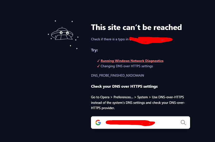

Sei sicuro?
Se faccio così, mi dà questo errore:
Pensi che abbia fatto qualcosa di sbagliato?
Ho impostato il nome host di Discourse sul sottodominio esatto in cui voglio che sia discourse.
Ho installato Cloudflared su R-Pi4 dalla CLI (come scritto qui: Set up your first tunnel · Cloudflare One docs) e lo sto eseguendo come servizio.
E ho installato discourse come menzionato nel tuo post originale, ne sono abbastanza sicuro.

Puoi condividere il dominio?
Posso inviartelo in DM? Non vorrei che persone a caso lo vedessero.
1 Mi Piace
Ora funziona ora che hai impostato il dominio corretto?
2 Mi Piace
