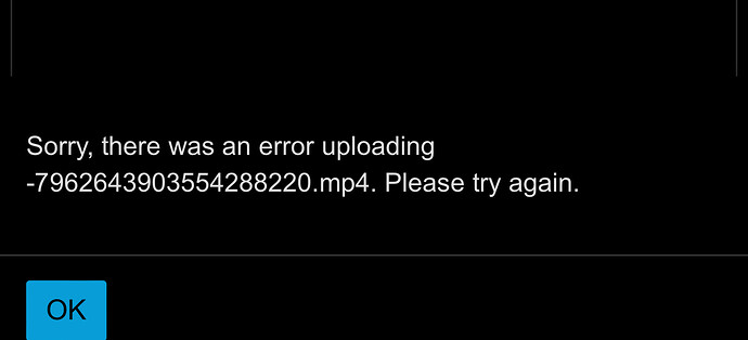

Inoltre, da quando ho iniziato a usare tunnel, caricare media è stato un problema o quasi impossibile
Il caricamento avviene normalmente, poi ricevo questo errore
quando eseguo apt-get update ottengo questo errore
Devi eseguire un sistema operativo a 64 bit :sweat_smile:
Questa è la cosa lol è a 64 bit. Ma ho risolto. Ho eseguito apt get upgrade e riavviato il servizio Cloudflare e ha caricato. Sai anche se Cloudflare limita il caricamento di video con tunnel? Sto avendo problemi a caricare un video di circa 20 MB e prima non li avevo.
