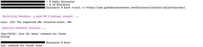

Sembra che ci sia qualcosa che non va nello script, non riesce a installare brew.
(questo è su un Mac Air M2 nuovo di zecca)
Tutto è andato bene dopo aver installato brew da solo :slight_smile:
