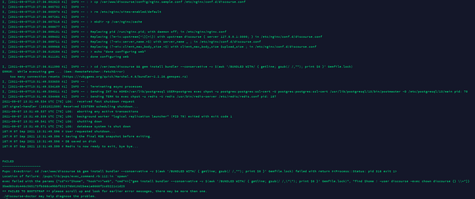

Tudo estava bem até que isso aconteceu…
Em seguida, apareceu a mensagem de falha no bootstrap. Estou executando o Ubuntu 18. Qualquer ajuda será apreciada!
Parece haver um problema ao conectar ao serviço RubyGems. Pode ser um problema temporário, então é melhor tentar novamente.
Além disso, você está seguindo nosso guia oficial de instalação?
Sim, estou seguindo o guia. Tem certeza de que o problema está no Ruby e não no meu?
O servidor está atrás de um firewall restrito ou é um VPS padrão?
Você pode compartilhar uma parte maior dos logs de erro, preferencialmente como texto?
É um VPS de 4 GB da Bloom, e eu não ativei o firewall; a Bloom não possui um embutido. Enviarei os logs em breve.

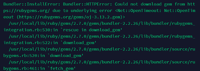

Este é um problema de rede entre seu provedor de VPS (Bloom) e o CDN do RubyGems. Existem vários relatos de que isso é causado por tráfego entre a Level3 e a Fastly e pela falha em detectar corretamente o tamanho do pacote para essa rota.
Um usuário relatou sucesso ao contornar esse problema reduzindo o MTU do host:
Desabilitei o IPv6 e reduzi todos os valores de MTU das interfaces de rede para 1280. Ainda assim, está indicando OpenTimeout. O estranho é que o bundler está funcionando agora, mas as outras tentativas resultam em erros.
