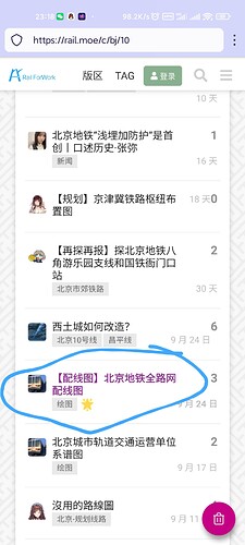

こんな感じです。トピックのタイトルに色をつけて太字にし、星マークを付けましょう。これはサンプルなので、ユーザーがこのトピックがハイライトされ、特集されていることがわかるようにします。

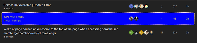

おっと、素晴らしいですね!小さなテーマコンポーネントで簡単に実現できます。まず、この「ハイライト」状態を示すスタッフタグを作成します。ここでは「highlight」としましょう。次に、ハイライトしたいトピックにこのタグを付けます。
テーマのコードでは、以下のようにスタイルを設定します。
tr.tag-highlight {
    background-color: blue;
    font-weight: bold;
    border: 3px dotted pink;
すると、以下のようになります。
「いいね!」 6
