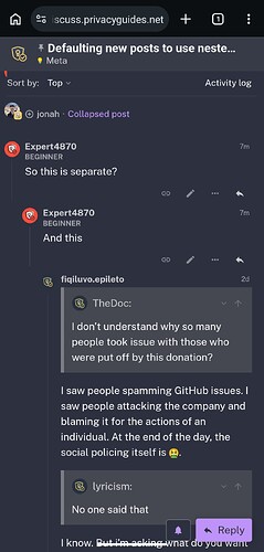

Lembrei-me de outro bug que já vi, que é o fato de que, às vezes, tópicos de respostas aninhadas conterão respostas de tópicos completamente diferentes. Acho que isso é um bug de cache no lado do cliente, pois se resolve após atualizar a página.
Outro usuário também relatou esse problema:
Na captura de tela dele, a terceira resposta é de um tópico completamente diferente. Mas eu também já vi o mesmo comportamento em outro contexto.
Acho que isso acontece principalmente quando eu ativo as respostas aninhadas em um tópico diferente pela primeira vez.
Enviei 2 commits hoje:
  1. Correção do salto ao rolar para baixo: FIX: Stop nested scroll restoration from overriding user scrolls (#42… · discourse/discourse@99c1a2b · GitHub
  2. Correção de posts de outros tópicos vazando para a visualização aninhada: FIX: Prevent stale nested replies from leaking between topics (#42053) · discourse/discourse@118e1f5 · GitHub
