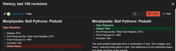

Uma funcionalidade complexa que prevejo precisar é algum tipo de geração de resumo para que nossos especialistas possam examinar diariamente as alterações feitas nas wikis por nossos editores, caso haja erros. Sei que os e-mails de resumo do Discourse podem ser úteis também, mas acredito que eles são mais focados em posts/discussões, enquanto queremos algo mais próximo do visualizador de “diff” integrado. Talvez tenhamos que desenvolver nossa própria solução aqui. Uma funcionalidade simples que poderia ser muito útil seria um campo de “comentário” ou “resumo” na página de edição de post, para que o editor possa resumir sua alteração, como visto em algumas wikis, como a MediaWiki.

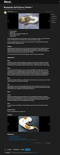

Exemplo de uma Página Wiki

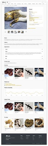

Exemplo do Artigo Publicado

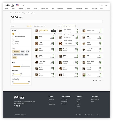

Página para Explorar os Artigos (Traits)

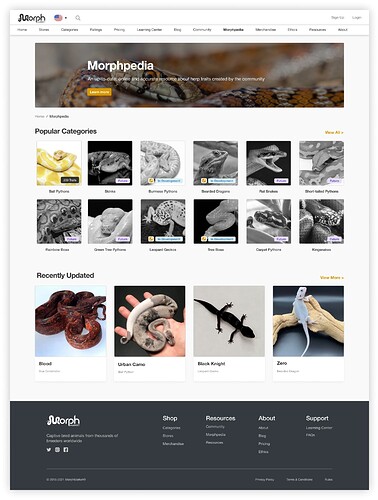

Página Inicial da Wiki (chamada Morphpedia)

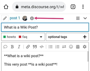

Visualização Útil de Diferenças (Diff)

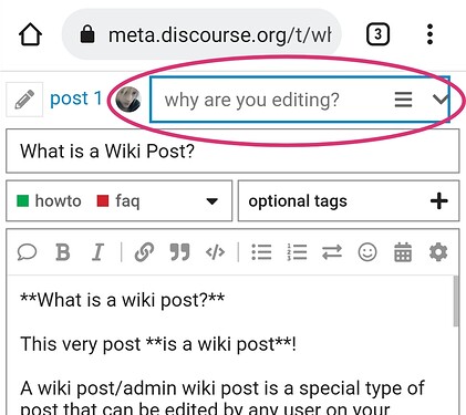

Se entendi corretamente, acredito que já exista um campo de comentário na tela de edição (incluindo edições de wiki). Ele está um pouco oculto e é melhor mantê-lo curto, mas está lá caso seja útil :slightly_smiling_face:
Obrigado; isso é útil. Seria um ótimo recurso exigir esse comentário para wikis em algumas categorias.
