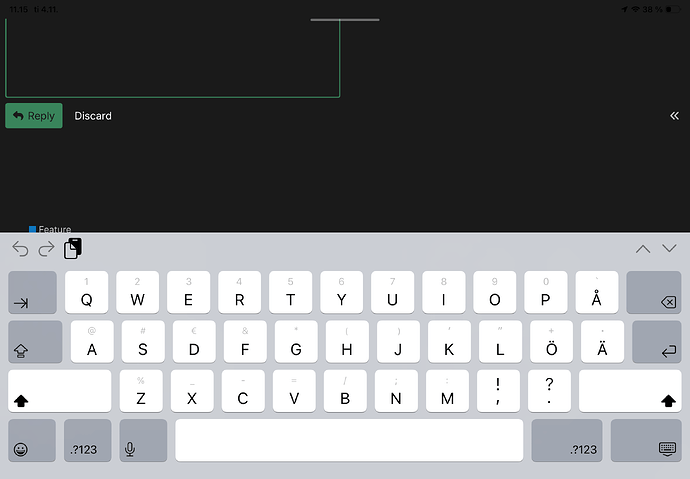

これが、iPadOS 26とDiscourseHubを使用しているときに、タイポを書き直したり修正したりする方法です。Safariも同じように機能します。

残念ながら、問題は1つではなく、多くのバグがあります。コンポーザーのiPad OSバグは、おそらく切り離すべきだと思います。これは、状況が一時的で、スクロール/フォーカスによってトリガーされるため、回避できるものです。これらは回避できる2つのことです。
おそらく、この問題を切り離したいと考えています。

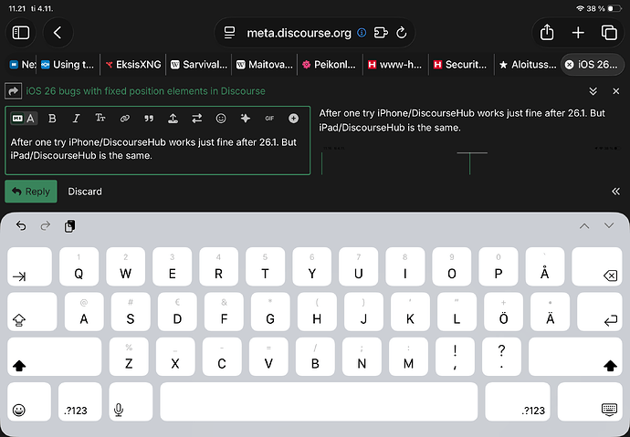

一度試したら、iPhone/DiscourseHubは26.1以降問題なく動作しますが、iPad/DiscourseHubは同じです。
