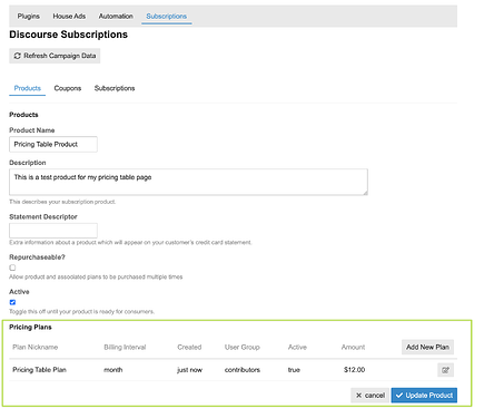

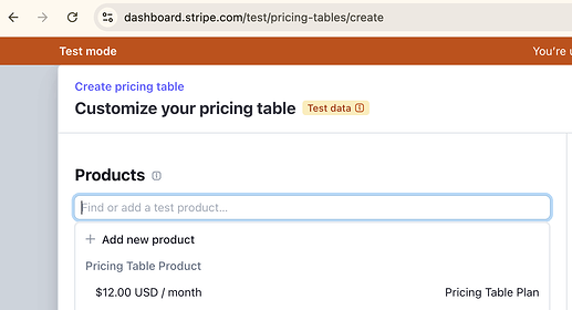

はい、ただし、製品はStripeではなくDiscourseから作成する必要があります。
Discourseで製品を作成する:
Discourseで製品を作成したら、価格とグループを指定するプランを作成します:
次に、StripeでPricing tableを作成する際に、Discourseから作成された製品のみを選択する必要があります:
これにより、ユーザーが購読すると、選択したグループに追加されます:
