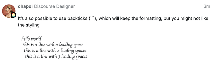

Também é possível usar crases (```), o que manterá a formatação, mas você pode não gostar do estilo
hello world
 this is a line with a leading space
  this is a line with 2 leading spaces
   this is a line with 3 leading spaces
E, se você tiver acesso ao TC, pode adicionar um pouco de CSS para amenizar isso:

O que fica assim (por exemplo):
Mas, claro, essa só é uma boa solução se ninguém estiver postando trechos de código reais (para o que as crases são tradicionalmente usadas), mas acho que a chance disso seja baixa em um fórum de poesia :slight_smile:
