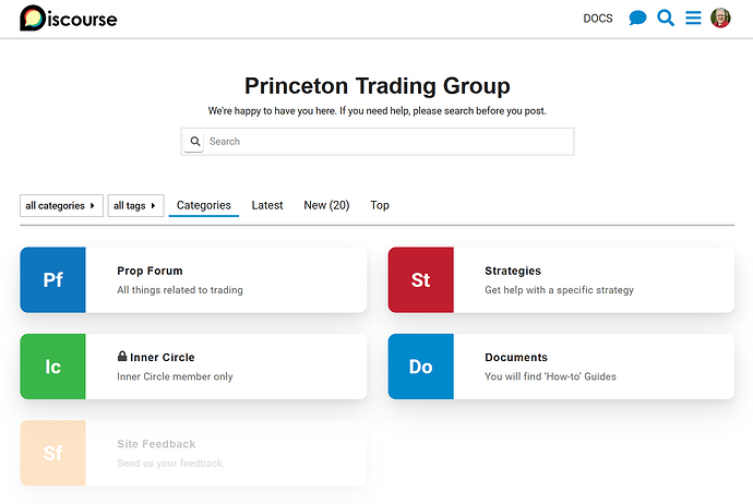

ありがとうございます、@Lilly。しかし、それらの設定を適用した後、「フィードバック」カテゴリのみがミュート(薄暗くはなりますが、表示はされます)されます。私のサイトではサイドメニューナビゲーションを使用していません。
画面上部にはDOCSリンクがあり、これは「ドキュメント」を提供するコンポーネントで、完全に異なる形式です(ドキュメントにはその形式が好きです)。しかし、ホームページに大きなフィードバックとドキュメントのボタンを表示したくありません。表示されないようにする方法はありますか?重ねてになりますが、ご提案いただいたことを実装しましたが、うまくいきませんでした。大きなドキュメントボタンはサブカテゴリがあるため、まだ表示されているのだと思います。ホームページでカテゴリを表示するコンポーネントを削除しても、異なるレイアウトで表示されます。

はい、テストアカウントユーザーがおり、管理者としてそのユーザーの「なりすまし」ボタンをクリックしました。表示されているスクリーンショットは、テストアカウントユーザーになりすましたものです。
うーん、Modern Category + Group Boxes を使用しているようですね。これは Air theme の一部です。確信はありませんが、そこでの表示に影響を与えるテーマ/テーマコンポーネントの設定があるかもしれません。![]()
「モダンカテゴリ+グループボックス」コンポーネントと「マテリアルデザインテーマ」を使用しています。「モダンカテゴリ+グループボックス」コンポーネントを削除できないテーマコンポーネントの問題がある可能性があります。そのため、以前に「モダンカテゴリ+グループボックス」コンポーネントを削除しましたが、カテゴリは引き続きホーム画面に表示されていました。

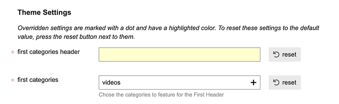

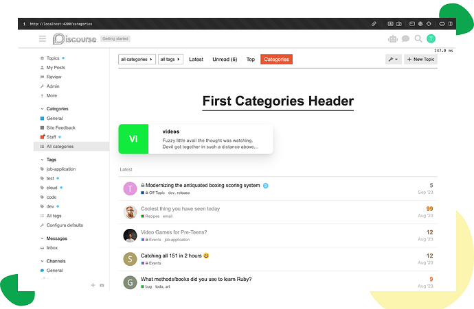

デフォルトでは、Modern Category + Group Boxes はすべてのカテゴリを表示します。

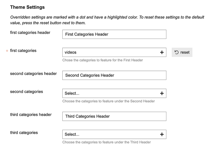

テーマ設定で少なくとも1つのカテゴリを指定した場合、選択したカテゴリのみが表示されます。カテゴリが指定されている場合、ヘッダーも追加されます。このヘッダーは、名前を「」(空白)に設定するだけで削除できます。
この例では、「videos」のみを追加しました。
テーマコンポーネントの設定は、右上にあるプロファイルをクリックし、[プロフィールアイコン] → [設定] → [管理者] → [カスタマイズ] → [コンポーネント] → [Modern Category + Group Boxes] で見つけることができます。
