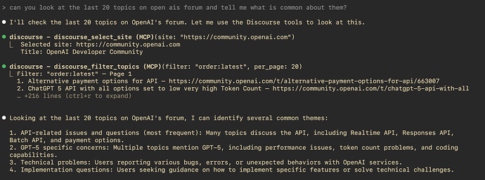

Estou curioso, o que vocês esperam que o MCP faça?
Tenho os óbvios de pesquisar/ler, quais são outros casos de uso específicos que vocês esperam que acertemos aqui?
Acabei de adicionar filtro, que é bastante importante:
2 curtidas
O momento é esplêndido. Estou trabalhando na criação de um tipo de sistema cognitivo de código aberto para interagir com instâncias do Discourse que roda como um daemon com vários módulos. Portanto, ser capaz de criar tópicos também seria ótimo, embora eu tenha certeza que seja complicado. Além disso, executar consultas do explorador de dados permitiria enriquecer bastante o contexto/dados.
Comecei a construir este sistema usando a API REST do Discourse, mas agora posso esperar até que o MCP esteja pronto :face_with_tongue: e então usar a API para tarefas muito específicas.
1 curtida
Como você observou, você tem pesquisa e a capacidade de ler tópicos, posts, usuários e tags específicos, o que cobre a maior parte do que é necessário.
