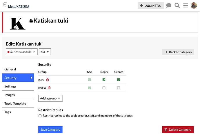

Categoria → Segurança
  • kaikki está todo em inglês
Não entendo o ponto de Restringir Respostas, no entanto.

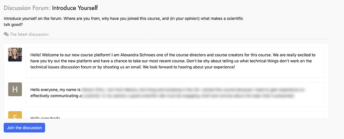

Obrigado @pfaffman e @maiki pelas suas opiniões. A forma como integramos os tópicos é usar a API para obter as postagens mais recentes de um tópico e exibi-las diretamente na página da unidade do curso relevante em nosso LMS:

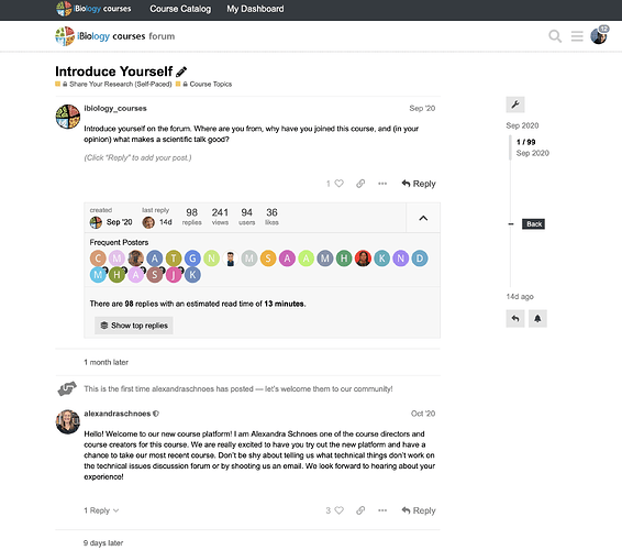

Em seguida, quando você clica em “Participe da discussão”, ele o leva ao tópico na categoria do curso e na subcategoria de sua turma no curso, restringindo-o assim apenas a comentários de seus colegas de turma:
O que é um pouco estranho é que essa arquitetura vaza para a interface do usuário, como neste cabeçalho:

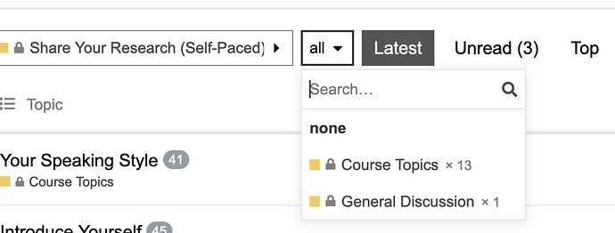

e na navegação…
Isso força o aluno a entender por que existe uma categoria de nível superior e, em seguida, um nível de subcategoria para os “Tópicos do Curso” (essa é para a turma dele) e outro para “Discussão Geral” (essa é para todas as turmas em um curso)… e se ele clicar por aí, pode se perder um pouco.
Às vezes, as turmas são mais um mecanismo de agrupamento administrativo, algo com que o aluno não se importa, então isso pode tornar essa coisa de categoria/subcategoria um pouco mais confusa. “Por que não há apenas uma categoria para todos os tópicos do curso?”
Além disso, como mencionei antes, essa configuração significa que precisamos duplicar todos os tópicos sempre que uma turma é criada, excluir esse subconjunto quando uma turma é excluída ou atualizar todas as subcategorias quando um tópico é criado/atualizado/excluído.
