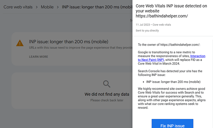

Probleme, die Google Search Console mir wegen falscher Diskursstruktur (oder aufgrund falscher Verwaltung meiner Website) anzeigt
Nachdem die anfängliche Hysterie (die eine Person übermannen kann, die feststellt, dass Google seine Website fast ein halbes Jahr lang nicht beachtet hat und er davon nicht einmal etwas wusste!!) abgeklungen ist,
versuche ich hier nur die Ursachen aufzulisten, die mit dem Discourse-Code zusammenhängen, d. h. die weder von Google noch von mir (soweit ich das beurteilen kann) behoben werden können, sondern vom Discourse-Team.

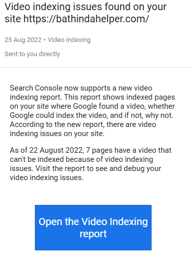

Wenn Sie auf „Videoindexierungsbericht“ klicken:

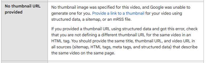

Und wenn Sie auf den Link „Erweiterungen > Videos“ klicken:
Bitte helfen Sie.

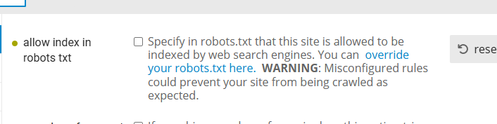

Ich habe die Option „robots file“ deaktiviert:
aber ich kann nicht sagen, ob die Google Search Console jetzt meldet, dass alles in Ordnung ist oder nicht:

Haben Sie das jetzt oder bevor die Indizierung gestoppt hat, deaktiviert?
Geben Sie in robots.txt an, dass diese Website von Suchmaschinen indiziert werden darf.
Wenn Sie Suchmaschinen nicht erlauben, Ihre Website zu indizieren, überrascht es mich nicht, dass sie es nicht tun.
Würde ich tun und berichten.
Ich habe dies deaktiviert, nachdem ich dieses Thema eröffnet habe (sagen wir 30 Minuten vor jetzt). Dieses Problem besteht jedoch seit 3 Monaten. Aber ich konnte nicht unabhängig überprüfen, ob diese ‘Abwahl’ den ‘Google Indexing’-Fehler beheben konnte oder nicht.
Ich bin mir nicht sicher, ob ich Websites nicht über robots.txt deaktiviere/blockiere, dann sind ALLE SEITEN ERLAUBT? Oder ist es umgekehrt, dass wenn ich Websites nicht über robots.txt AKTIVIERE, dann sind alle Websites von der Indizierung BLOCKIERT?
Das habe ich total vergessen. Sie sollten sie auswählen. Wenn Sie diese nicht verwenden, müssen Sie robots.txt manuell überprüfen und bearbeiten, um sicherzustellen, dass sie Bots wie gewünscht leitet.

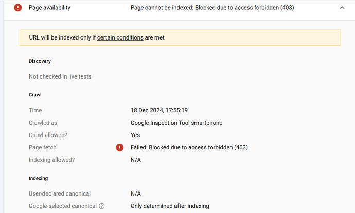

Zweitens, wenn es nicht zu umfangreich zum Erklären ist, können Sie mir einen einfachen Weg nennen, mit dem ich einige Einstellungen in meinem Discourse-Admin-Panel ändern und gleichzeitig live/in Echtzeit überprüfen kann, ob Google meine Website jetzt frei zugreifen (und dann indexieren) kann oder ob sie immer noch den Fehler „Zugriff verweigert – 403“ erhält?!

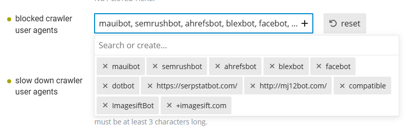

Können Sie Ihre Einstellung für blocked_crawler_user_agents überprüfen?
  1. Diese Einstellung ist wie folgt (ich habe nichts geändert):

Sie müssen compatible entfernen. Es blockiert praktisch alles, einschließlich Googlebot. Deshalb:\n\nMozilla/5.0 (compatible; Googlebot/2.1; +http://www.google.com/bot.html)\n\nUnd das Blockieren von Facebook ist auch keine gute Idee, wenn Sie Themen auf Facebook teilen.\n\nAlles, was Sie in der Blockierliste verwenden, blockiert jeden Bot, der dieses Wort in seiner User-Agent-Zeichenfolge hat. Seien Sie also wachsam.

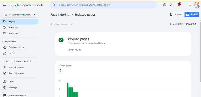

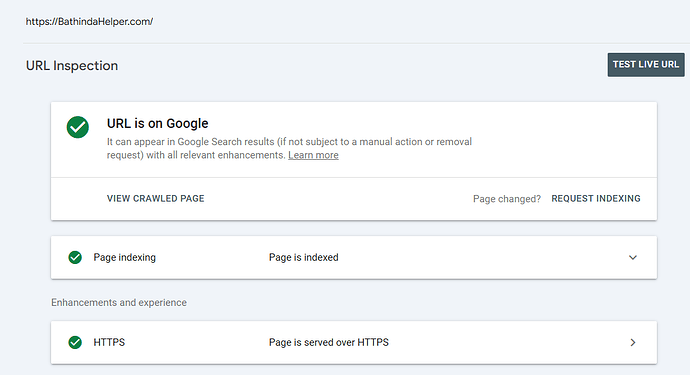

Oh, vielleicht ist das der Grund, warum ich immer noch einen Fehler bekomme, wenn ich versuche, Themen (außer der Startseite) über die Google Search Console zu crawlen/indexieren:
Aber warum ist (auch wenn kompatibel blockiert war) nur die Startseite für die Google Search Console verfügbar, wie unten gezeigt:
Ich habe gerade ‘kompatibel’ entfernt und werde berichten.
Endlich!!! Scheint den ‘verbotenen’ Fehler für die Haupt-/Startseite und einzelne Themen überwunden zu haben, mit 90% Hilfe von Ihrer Seite und 10% Experimentieren von meiner Seite. Vielen Dank.
Nachdem ich ‘Compatible’ aus der Liste ‘Blocked Crawlers’ entfernt hatte, fand ich unter einer anderen Einstellung eine Notiz, die mich, dumm von mir, zu ignorieren, im Wesentlichen die Benutzer bat, keinen Wert in ‘Allowed Crawler User Agents’ einzutragen, es sei denn, man ist sich ziemlich sicher, was man tut. Hier war es also! Das Ignorieren der in Großbuchstaben geschriebenen Warnung brachte mir so viele Monate, in denen Google meine Website ignorierte, und so viel Ärger:
Für alle, die zu diesem Thema wegen des Access Forbidden-403-Fehlers in der Google Search Console kommen:
  • Hauptsächlich 2 Dinge haben meine Probleme gelöst: Eines war das Entfernen von ‘Compatible’ aus der ‘Blocked Crawlers List’ und
  • Das Leeren (wie es standardmäßig ist) der Einstellung ‘Allowed User Crawler Agents’.
