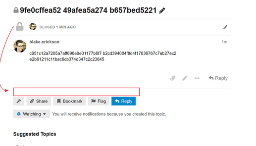

我今天花了一点时间研究了一下,看看这是否是一个简单的改动,但许多可以应用于主题的操作最好在主题创建之后执行。其中一个原因是,我们确实应该使用 TopicStatusUpdater 来关闭主题,而不是直接在数据库中更新它。但是,当我们在创建主题时更新状态,似乎会在第一篇文章创建之前就关闭主题,从而导致这种奇怪的行为:

我刚刚在本地测试了你的代码,对我来说运行正常。具体哪里出问题了?我猜测帖子已经创建成功,但主题没有被关闭?如果是这样,能否使用 puts 输出 @client.change_topic_status(slug, topic_id, params) 的结果?
