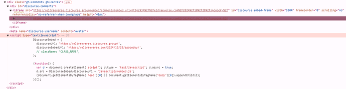

据我所知,不幸的是,情况确实如此。我在开发者工具中查看了博客页面,看到了 Discourse 评论所在的位置:
其中脚本显示了一个 discourseEmbedUrl 参数,值为:
https://eldraeverse.com/2024/10/28/spooooky/
而在 Discourse 主题上,我在主题顶部的链接以及第一个帖子中的“最初发布于:”插入内容中都看到了相同的 URL。(我不确定 Discourse 中是否有其他特定位置可以查看原始嵌入记录,但主题本身中我看到的所有内容都匹配。)

在 Rails 中,你可以查看
TopicEmbed.all
或
TopicEmbed.pluck(:topic_id, :embed_url)
来查看有什么内容,如果与你的内容匹配,那么应该就可以了,但它没有加载,我认为这表明你还没有允许你的其他网站在你的 Discourse 上进行嵌入。
