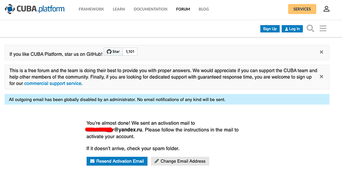

但如果我使用 OpenID Connect 插件,那么在创建新用户时,会出现以下窗口:
这非常不方便!这是为了什么?毕竟用户在 SSO 上创建账户时已经确认了邮箱。有没有办法摆脱这个窗口?
提前非常感谢!
如果该消息出现在 OpenID Connect 中,则意味着身份提供商向 Discourse 传递了 email_verified: false 的消息。如果您启用详细调试设置,它将把所有认证数据打印到 /logs 供您检查。希望有一种方法可以告诉 Keycloak 正确传递验证状态。

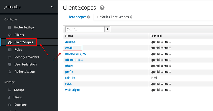

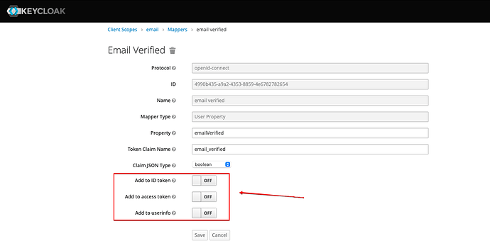

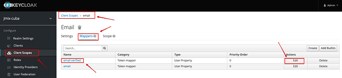

我找到解决方案了!))))
在 Keycloak 中:
禁用这些选项:
只要您 100% 确定 Keycloak 已验证过邮箱,那就没问题。如果邮箱未经过验证,这样做会让您的 Discourse 站点面临攻击风险。

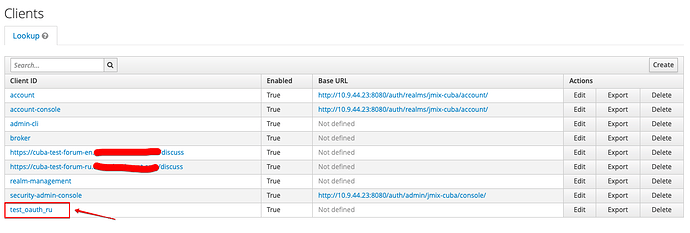

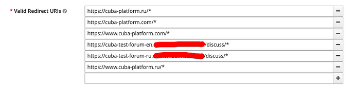

现在测试新场景——两个论坛共用一个 Keycloak OpenID 客户端 ))
顺便问一下,@david,你觉得哪种做法更正确:
  1. 为所有论坛使用一个 OpenID 客户端,并指定所需的“有效重定向 URL",就像我现在这样:
  2. 还是为每个论坛使用独立的 OpenID 客户端?
我不太熟悉 Keycloak,但这两种方案听起来都可行。如果你之后想为每个论坛设置独立的访问控制,将它们作为独立的客户端可能会更方便 :man_shrugging:
