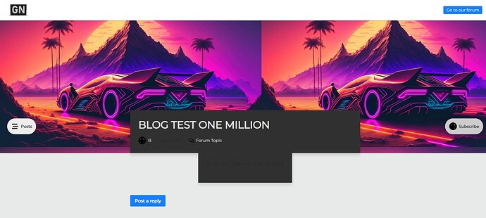

Mas aqui estão os principais problemas em um vídeo.
As informações de inscrição estão estranhamente no canto inferior esquerdo com um botão de Enviar super longo na parte inferior da tela. O botão de inscrição no canto inferior direito não faz nada. Tem uma caixa de seleção estranha ao lado dele. Finalmente, uma caixa invisível que brilha quando o mouse passa sobre ela e não faz nada, mas é clicável.

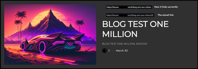

Além da minha resposta acima (ainda não tive retorno), o esquema de URL também precisará ser alterado. No momento, a página do blog tenta vincular ao tópico do fórum criado para ela, mas os esquemas de URL não correspondem, então você sempre obtém uma página quebrada.
Exemplo:
O link para o qual ele tenta direcionar é https://forums.mysite.me/b/blog-test-one-million
mas esse URL nunca existiu porque, no momento em que criei este tópico nos fóruns, seu URL é: https://forums.mysite.me/t/blog-test-one-million/20
Portanto, de alguma forma, as páginas do blog precisam substituir /b/ por /t/ e, de alguma forma, obter o número no final que ele gera. O /b/ é o nome de usuário do autor. Então, ele está tentando vincular a:
https://forums.mysite.me/author/topictitle em vez de:
https://forums.mysite.me/t/topictitle/randomnumber
Olá novamente, @45thj5ej, enviei algumas atualizações para os três repositórios (este plugin e os temas Blog Landing e pages) para que os problemas que você mencionou em seu vídeo sejam corrigidos assim que forem mesclados (geralmente em alguns dias).
Em relação à sua postagem sobre os URLs, o caminho não é /author/topictitle, mas /blogpath/topictitle, onde blogpath é a configuração de caminho na página pai “Blog” (que parece ser /b no seu caso). O que você vê é intencional, pois se a página “Blog Post” estiver configurada corretamente (as configurações padrão devem ser suficientes), ela renderizará o tópico como uma postagem de blog com esse URL. Se após as atualizações você ainda vir uma página quebrada, me avise, pode ser um problema de permissão ou uma incompatibilidade com outro plugin.

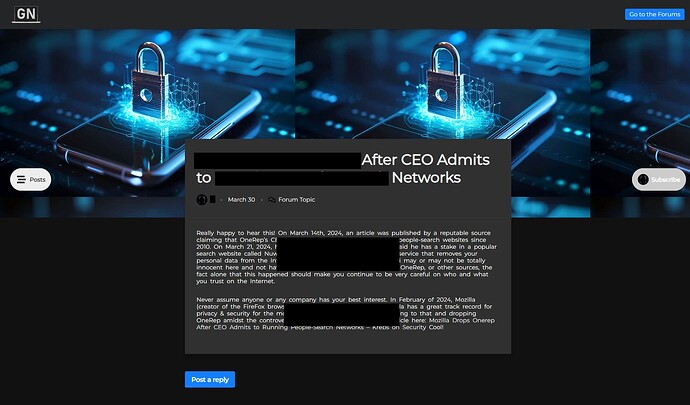

EDIT2: Então, fui e atualizei manualmente as coisas do código (ainda gostaria de uma resposta para minha pergunta acima, no entanto) e a página de postagem do blog agora se parece com isso… repete a imagem de fundo, as cores estão erradas, posicionamentos estranhos de botões, etc. Além disso, o botão Assinar ainda não faz nada quando clicado em nenhuma página. E no celular, o menu hambúrguer que está lá ainda não faz nada.
Dito isso, parece que aquela caixa cinza menor e estranha está boa se a postagem do blog tiver conteúdo de texto suficiente. Então, talvez uma correção para blogs curtos? Exemplo de layout de postagem mais longa:
Ainda faz aquela coisa estranha de fundo em mosaico, no entanto. E infelizmente tive que fazer muita personalização de CSS para que não ficasse como a foto acima, em termos de cor.
