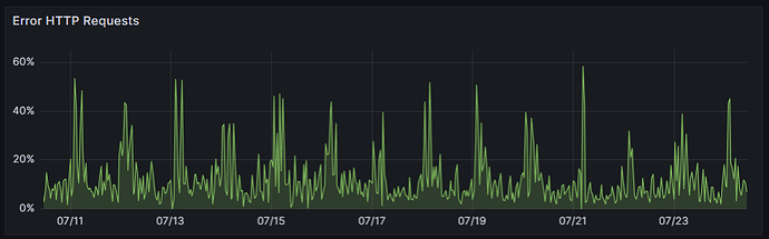

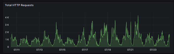

Das zeigen mir auch die Prometheus-Metriken, was meiner Meinung nach definitiv eine zu hohe Anzahl an Fehleranfragen ist.
Ich habe an die Ratenbegrenzungen gedacht, aber das passiert nur bei diesem spezifischen Endpunkt (ich meine, zumindest deutlich häufiger), und wenn es ein Problem mit der Ratenbegrenzung wäre, müsste es dann nicht auch bei anderen GET-Anfragen auftreten?
Ich versuche zunächst zu verstehen, was dies verursachen könnte. Jeglicher Hinweis oder weitere Informationsanfragen sind willkommen.

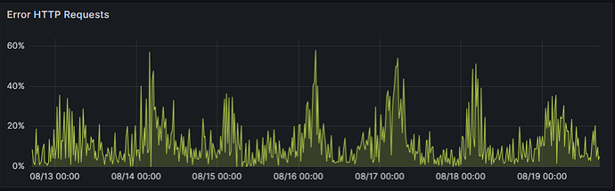

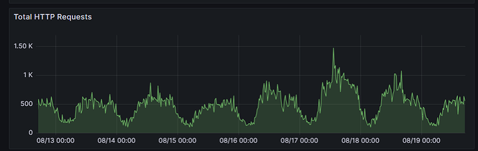

Das Monitoring, das ich von den Prometheus-Abfragen erhalte, zeigt jedoch trotzdem viele Fehler an.
Ich muss wohl etwas Zeit finden, um mir die Nginx-Logs anzusehen.
