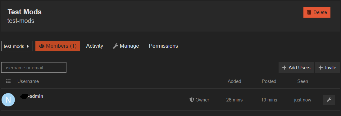

So replizieren Sie:\n\ngit clone https://github.com/discourse/discourse_docker.git /var/discourse cd /var/discourse chmod 700 containers ./discourse-setup\n\nIn den Einstellungen, aktivieren Sie die Option enable category group moderation.\n\nAls Administrator öffnen Sie die Gruppen und erstellen Sie eine neue. Ich habe mich (Administrator) auch hinzugefügt.\n

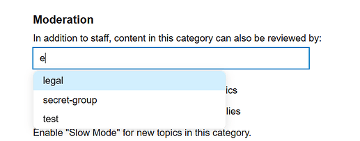

Ich habe dies gerade auf meiner Testseite (Version f1a52db0a0 ) durchlaufen lassen und kann es nicht reproduzieren. Die Eingabe in das Feld gibt mir eine Dropdown-Liste mit Optionen:
Tritt dies auch im abgesicherten Modus auf?
3 „Gefällt mir“
Ah! Danke für den Hinweis auf /safe-mode. Ich habe es damit getestet und es funktioniert tatsächlich.
Es muss also ein Plugin/eine Komponente sein, die ich lade!
Wir können das hier schließen. Prost!
