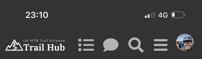

Purtroppo presenta ancora un comportamento anomalo
Con menu hamburger sul lato sinistro su mobile disattivato:
Con esso attivato:

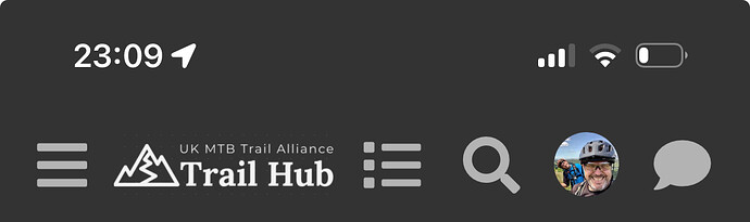

Nota la posizione dell’icona della chat…
1 Mi Piace
Ah, capito, l’icona non veniva assegnata all’area designata. Aggiornato di nuovo!
Purtroppo, non sta ancora funzionando. Nuovo screenshot con l’ultima versione del menu hamburger sul lato sinistro su mobile attivato:

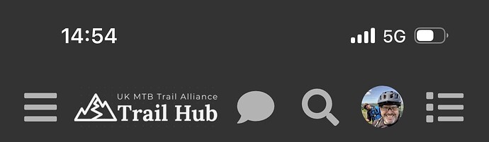

@Robin.Grant ho aggiornato il tema per allineare meglio le icone dell’intestazione personalizzate - prova questa
2 Mi Piace
Fantastico! - grazie @featheredtoast - sembra funzionare perfettamente!
