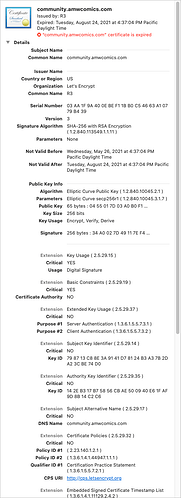

ich habe dazu bereits gesucht, aber soweit ich sehe, sollte mein Let’s Encrypt-Zertifikat, das ich mit der Standard-Discourse-Methode erhalten habe, automatisch erneuert werden. Das ist jedoch nicht passiert (siehe Bild unten).

Vielen Dank, Gavin. Bei mir wird es in Chrome als gültig gemeldet, aber wenn ich auf die Zertifikatsinformationen klicke, wird es als abgelaufen angezeigt. (siehe angehängter Screenshot)
Zeigen Sie ein neues, gültiges Ablaufdatum an?
auf meiner Seite sieht alles gut aus.
neues Datum und alles
Ah, gut. In Chrome wird es immer noch nicht mit einem gültigen Datum angezeigt, selbst nachdem ich meinen Browser-Cache gelöscht habe. Aber ich habe es gerade in Safari überprüft, und dort sehe ich ein neues, gültiges Datum.
