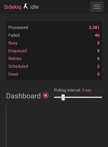

Pode confirmar que não há nada de anormal nas filas do Sidekiq acessando
seu.site.com/sidekiq/
e verificando as abas Busy, Enqueued e Scheduled?
Meu Sidekiq não parece muito animador
Sim, segui o guia de instalação oficial. Não parece haver nenhuma menção ao Sidekiq nele.
No entanto, acho que meu painel do Sidekiq parece estar correto neste momento.

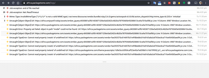

Você vê algo incomum em your.site.com/logs?
africa.packagetome.com (não é o domínio final, apenas um ambiente de testes para brincar)
O Lightbox ainda não funciona no modo de segurança, com o tema padrão e todos os plugins desativados.
Não. Tudo está rodando em um VPS da DigitalOcean por 10 dólares.
Não há erros no console do navegador nas páginas com imagens que deveriam abrir no lightbox.
Não há como eu saber o que é incomum, já que atualmente não tenho nenhum registro do que seria o normal.
Por normal, não deveria haver nada nos logs?
Aqui está o que tenho atualmente nos logs:
Alguma sugestão de onde procurar mais?

Mesmo assim, o lightbox não está funcionando. A mágica nos falhou (ou a mim) desta vez. E como é mágica, nem sei por onde começar a depurar. Sem erros no console. Sem erros nos logs, exceto este:
TypeError: Cannot read property 'create' of undefined
    at https://africa.khophi.com/assets/vendor-fae393575cd14697b31e9fdbeb8c016d165a8a3af765ec8ca719a454585aedf4.js:5:2332
    at https://africa.khophi.com/assets/vendor-fae393575cd14697b31e9fdbeb8c016d165a8a3af765ec8ca719a454585aedf4.js:5:3286
