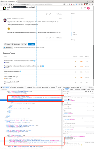

Voltar ao início do tópico usando um link é muito conveniente, isso é compreensível, mas se você olhar o código, verá que são dois links diferentes. Portanto, remover um deles, além daquele que não ajuda a retornar ao início do tópico (porque é visível apenas no início do tópico), não quebrará nada.

Acho que adicionar este CSS ao seu tema deve fornecer o resultado que você deseja
.title-wrapper .fancy-title {
  pointer-events: none;
7 curtidas
