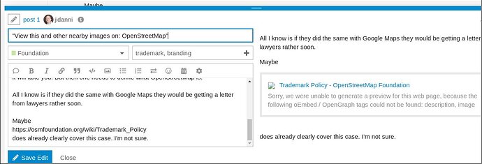

얼마 전, 이 링크를 다시 편집하고 있었습니다.
Just the other day I was browsing e.g., and I saw this link, and I clicked it, and… Well, you click it and see if you are happy to where it takes you. And answer if where it takes you is where you expected, considering the “brand name” it...
Reading time: 1 min 🕑
Likes: 26 ❤
그때 미리보기는 정말 훌륭해 보였죠:
하지만 편집을 저장하자마자, 글쎄요… “아니, 이런, 진짜.” 라는 생각이 들었습니다.
화면 오른쪽에서 보였던 그 선명한 링크 미리보기가 사라진 겁니다. 한마디로 "거짓말"이죠.
아마도 한 게시물에는 큰 링크 미리보기가 하나만 표시되는 것 같습니다. 이해는 합니다.
하지만 그러면 화면 오른쪽에서 사용자로 하여금 실제로 일어나지 않을 것에 대해 기대하게 해서는 안 됩니다.
그러니, 두 번째 및 그 이후의 링크 미리보기도 편집이 저장된 후에 실제로 보일 모습 그대로 표시해 주십시오.
아마도 페이지의 일부만 렌더링하고 있어서 이 링크 미리보기가 첫 번째 것인지 아닌지 추적하지 못하고 있는 것 같습니다. 하지만 그것은 잘못된 것입니다.
감사합니다.

이 내용이 이 주제에 적합한지 잘 모르겠습니다. 이건 Contribute > Feature 요청에 더 가까운 것 같지만, 태그가 없어 원박스(onebox)가 실패할 때 원본 링크 대신 인라인 원박스로 링크가 표시되는 아이디어는 좋습니다.
예를 들어 제가 이렇게 게시할 때:
https://osmfoundation.org/wiki/Trademark_Policy
미리보기는 이렇게 보입니다:
하지만 게시글 안의 링크는 이렇게 보입니다:
링크가 인라인 원박스를 사용해 이렇게 보이면 더 깔끔할 것 같습니다:

게시물/답글로 돌아가서 두 번째 링크를 삽입해야 합니다.
오른쪽에서는 확장되어 표시되지만, 편집을 저장하면 확장되지 않습니다.
P.S. 단어들에 대해서는 전혀 신경 쓰지 않았습니다. 제가 말하는 것은 여러 줄에 걸친 박스와 한 줄짜리 박스의 차이입니다.

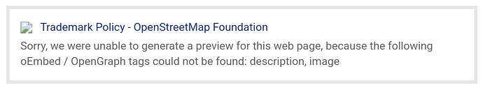

여기 추측을 해보자면, 링크한 URL에는 Discourse가 이를 확장하는 데 필요한 태그가 없는 것으로 보입니다. 다음과 같이 표시되어 있거든요:
Dan Jacobson:
죄송합니다. 다음 oEmbed / OpenGraph 태그를 찾을 수 없어 이 웹 페이지의 미리보기를 생성할 수 없습니다: description, image
태그가 없기 때문에 보이는 것만 oneboxing처럼 보일 뿐, 실제로는 oneboxing이 되지 않는 것입니다.

이 텍스트에 미리보기 대신 게시글에 링크만 표시됩니다. :cry:라는 문장이 추가되면 도움이 될 수 있습니다.
onebox:
invalid_address: "Sorry, we were unable to generate a preview for this web page, because the server '%{hostname}' could not be found. Instead of a preview, only a link will appear in your post. :cry:"
error_response: "Sorry, we were unable to generate a preview for this web page, because the web server returned an error code of %{status_code}. Instead of a preview, only a link will appear in your post. :cry:"
missing_data:
one: "Sorry, we were unable to generate a preview for this web page, because the following oEmbed / OpenGraph tag could not be found: %{missing_attributes}"
other: "Sorry, we were unable to generate a preview for this web page, because the following oEmbed / OpenGraph tags could not be found: %{missing_attributes}"

이 문제를 일으킬 수 있는 또 다른 이유는 브라우저가 URL을 읽을 수 있는 경우(예: 해당 사이트에 로그인되어 있는 경우)인데, Discourse에는 접근이 거부되는 상황입니다. Discourse는 속도 제한(rate limit)을 받을 수도 있습니다. 미리보기는 브라우저에서 렌더링되고 게시글은 Discourse에서 렌더링되므로, 이를 피하는 방법은 거의 없습니다.
