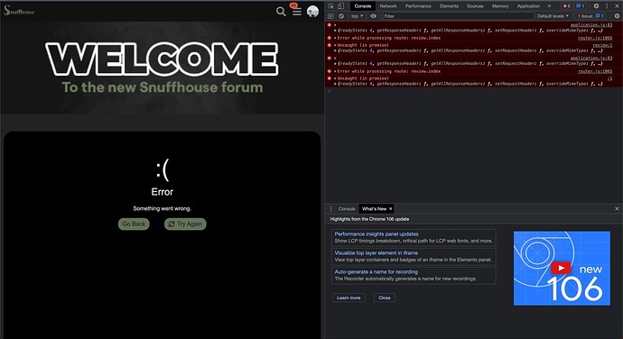

Estou tendo o mesmo problema, nem precisa ser do link do e-mail. Se eu usar o menu suspenso no canto > revisar, a URL é /review, mas ao clicar, a URL nunca muda e falha com um erro.
Ocorreu um erro.
Mas o avatar também muda e mostra outro usuário. Às vezes, o erro é "ops! a página… "
Então, se eu navegar para fora, preciso recarregar a página para obter meu avatar e parar de ver o de outro usuário. O avatar que vemos é de outro administrador, todos os administradores conseguiram reproduzir o bug.
Alguma ideia?
Erro no console:

Estou recebendo o mesmo erro aqui. Quando tento ir para /review, recebo apenas o erro na captura de tela.
