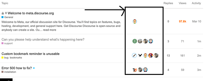

  2. Welche Komponente, welches PluginOutlet oder welche Funktion wird verwendet, um den Avatar eines Posters aus der Themenliste abzurufen, wo wir die Avatare der Poster ändern oder modifizieren können?

  2. Die Poster in den Themenlisten finden Sie in diesen Raw-Templates:
https://github.com/discourse/discourse/blob/main/app/assets/javascripts/discourse/app/raw-templates/list/topic-list-item.hbr#L58
https://github.com/discourse/discourse/blob/main/app/assets/javascripts/discourse/app/raw-templates/list/posters-column.hbr
Je nach Ihren genauen Bedürfnissen müssen Sie möglicherweise das Raw-Template posters-column überschreiben (was nicht empfohlen wird). Was möchten Sie hier erreichen?
