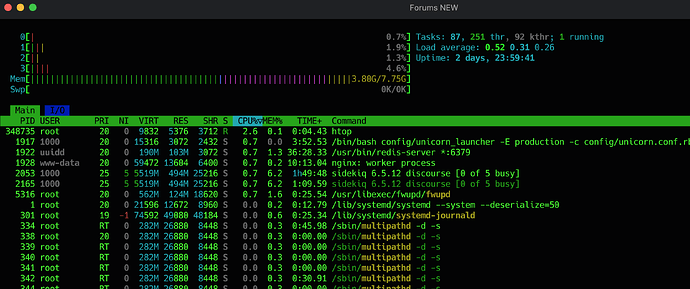

Puoi controllare l’utilizzo di CPU e memoria quando è in esecuzione?
Potrebbe essere necessario utilizzare hardware più potente?
Grazie Robert :slight_smile:
Inattivo per la maggior parte del tempo:

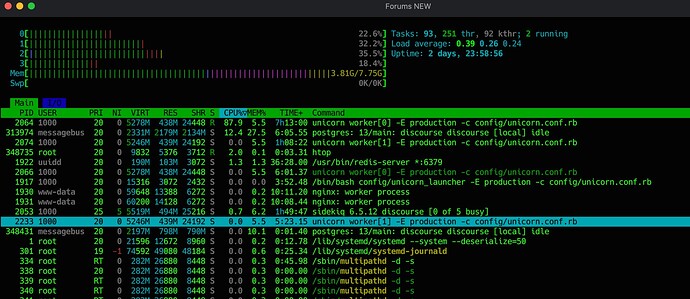

Sotto carico quando si accede a quell’URL:
Ho appena aggiornato l’hardware la scorsa settimana raddoppiando le specifiche precedenti, dovrò lasciarlo così :slight_smile:
