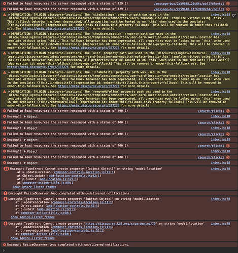

トピックに場所を機能させることができません。あまり嬉しくありません! :upside_down_face:
場所を追加するためのポップアップを選択し、入力し、「住所を検索」を選択し、見つかった住所を選択することはできます。しかし、「完了」を選択しても何も起こりません。JavaScriptコンソールに多くの情報が表示されています。
「いいね!」 3
このプラグインには適切な資金提供が必要なのはこのためです。
多数の非推奨項目をクローズし、コンソールはクリアされていましたが、コアとの互換性を保つためにさらに変更が必要なようです。 :sweat_smile:
下書きに関連するコンポーザーの変更が根本原因であると疑っています。時間があるときに確認します。
「いいね!」 4
私のミスでした :blush:
アップデートして、もう一度お試しください。
「いいね!」 5

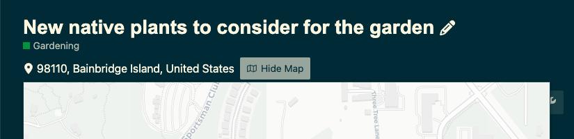

うまくいきました!素晴らしいです。しばらくこれをいじって、自分のサイトでどこまでできるか見てみます。近所の人のためのサイトを運営していて、みんなを家に関連付けて表示するのは面白いかもしれません。
私のサイトでは、マップがトピックのスペースに対して少し幅が広く、管理用レンチを覆っています。
「いいね!」 2
それは一種のモーダルであり、表示し続けるものではありません。ちらっと見て、日常に戻るために折りたたむだけです。マップ機能を管理ツールと組み合わせることは、決して要件ではありませんでした :slight_smile:
以前は小さかったため、ユーザーは十分な大きさではないと不満を言っていました。
