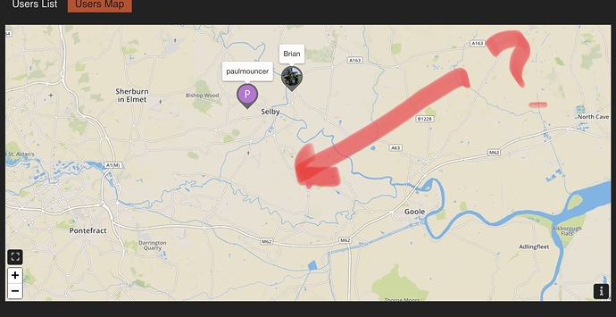

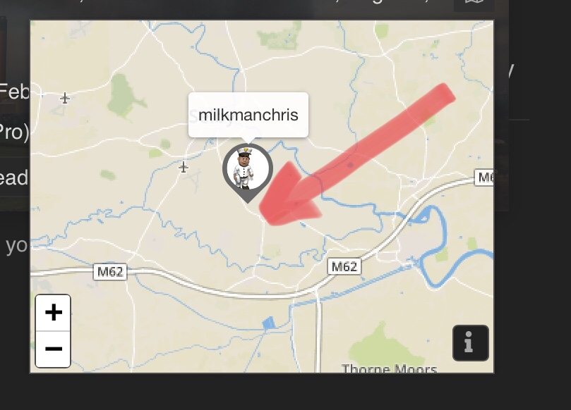

Sembra che ci sia un altro problema @merefield
La nostra mappa degli utenti mostra attualmente 472 utenti, ma alcuni utenti hanno segnalato che il loro pin non appare sulla mappa. Tuttavia, quando visualizzi la loro scheda utente, appaiono sulla loro piccola mappa personale.
Quando eseguiamo una query sul database per gli utenti con una posizione aggiunta, otteniamo 492 risultati, quindi sembra che circa 20 non siano visibili sulla mappa.
Possiamo fare qualcosa per aiutare a risolvere questo problema?
Visualizzando la scheda utente di Chris, lui appare correttamente sulla sua mappa personale:
Mappa completa / principale, Chris manca :thinking:
1 Mi Piace

La situazione si fa interessante :smiley:
Era impostato su 500.
L’ho cambiato in 1000 e le persone scomparse sono apparse all’istante :thinking:
Ti invierò in privato i risultati come richiesto :+1:t2:
2 Mi Piace
Ah, in tal caso non c’è bisogno di inviare quelle informazioni in messaggio privato. Sospetto che l’elenco delle persone con geo_locations potesse includere voci con campi vuoti (ad esempio, il campo personalizzato esiste ma l’oggetto è vuoto) e, di conseguenza, potresti aver superato il numero massimo consentito. Aumenta il numero massimo e, anche se ci sono campi vuoti, questi non escludono gli utenti validi. Certamente si potrebbe migliorare il codice in quel punto, ma non è critico.
