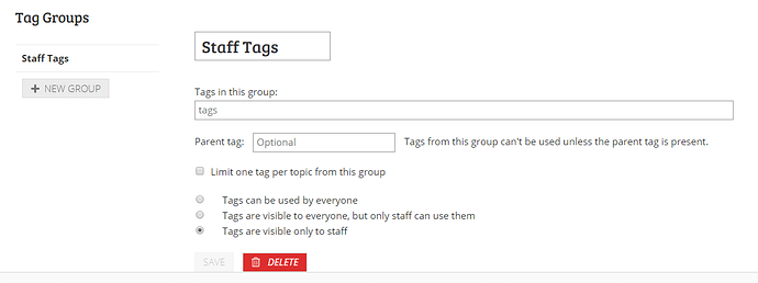

これは、タグ、特にスタッフ限定タグの好例ですね。
これで、投稿が「プロモート」されるたびにタグを追加することで、重複を防ぐことができます。
タグの使用を検討しましたか?スタッフのみが特定のタグを使用できるようにする設定があります。これを利用できます:
また、タグの URL にアクセスすると、そのタグを適用したトピックがすべて表示されます。さらに一歩進めて、CSS を使ってそのタグを特定の色に設定し、目立たせることも可能です。以下のようなコードです。ここで「digested」は、使用したいタグ名に置き換えてください:

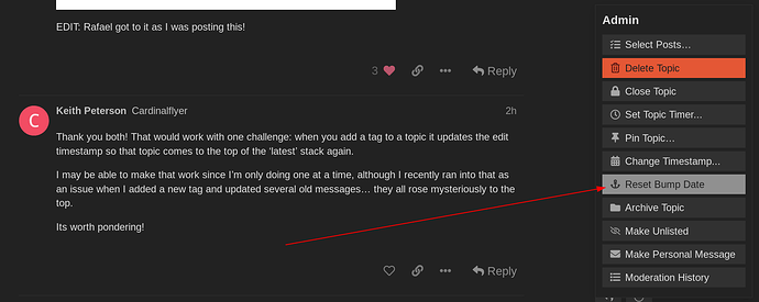

お二人ともありがとうございます!それなら一つ課題があります:トピックにタグを追加すると編集日時が更新され、そのトピックが「最新」スタックのトップに戻ってしまうのです。
一度に一つしか処理していないので、それを回避できるかもしれませんが、最近新しいタグを追加して古いメッセージをいくつか更新した際に、その問題に直面しました。それらが謎めいてトップに浮き上がってきたのです。
検討の価値ありですね!
これは、トピックに返信がゼロの場合にのみ発生します。プロモートされたトピックでは、これは非常に稀なはずです。
必要に応じて、バンプ日付をリセットすることもできます
