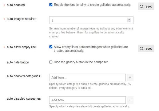

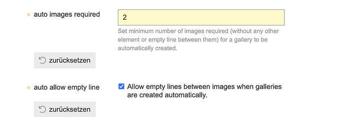

Ich nehme an, Sie haben diese spezielle Kategorie automatisch aktiviert und die Mindestanzahl der erforderlichen Bilder auf 3 gesetzt (da Sie drei Bilder im Beitrag haben).
Mir ist aufgefallen, dass zwischen den Bildern eine Leerzeile war. Haben Sie die Einstellung Leerzeile automatisch zulassen aktiviert?
1 „Gefällt mir“
Ja, beide Einstellungen waren die ganze Zeit aktiviert
1 „Gefällt mir“
Konnte dieses Problem nicht reproduzieren. Das Einzige, was mir einfällt, ist, ob vielleicht eine andere Theme-Komponente (oder ein Plugin) installiert ist, die nicht gut mit Masonry Image Gallery funktioniert.
