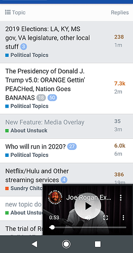

ユーザーが別のウィンドウを開かずに弾劾審議を見られるように、これを直ちに導入しました。すると大変な評判になり(あるコメントには「非常に便利。素晴らしい。これまで経験した中で最も優れたフォーラムインターフェースです」とありました)、スマートフォンやタブレットのユーザーからも同様の要望が寄せられました。モバイルデバイスでは複数のウィンドウを開けないため、この機能は特に重宝します。
タブレットやスマートフォンで有効にするには、Common CSS の 64 行目と 82 行目から no-touch を削除し、以下のように小さな画面でプレーヤーのサイズを調整してください。

タッチデバイスでは、長押しがホバーに相当し、コントロールアイコンまたはメディアコントロールを表示します。再度非表示にするには、別の場所をタップしてください。
当初はスマートフォンでは無効にする予定でしたが、プレーヤーを折りたたんだ状態でオーディオを聴けるため、スマートフォンでも依然として便利です。
既知の制限事項だと思われますが、YouTube は折りたたんだ状態で音声を再生できません。また、投稿から YouTube の再生を開始してからポップアウトしようとすると、フローティングウィンドウで動画を再生する方法がありません。まず再生せずにポップアウトし、その後でフローティングウィンドウ内で再生する必要があります。

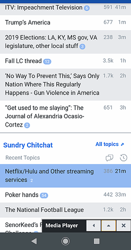

YouTube 動画を、単にリンクを貼り付けて Discourse の lazyYT を使用するのではなく、iFrame として投稿すれば、正しく動作するようです。
これを機能させるには、サイト上で YouTube の iFrame を有効にする必要があります。そのためには、[設定] → “allowed iframes” に移動し、https://www.youtube.com/ をホワイトリストに登録してください。
その後、iFrame コードを貼り付けます(YouTube の任意の動画について、[共有] → [埋め込む] で iFrame コードを取得できます)。iFrame 経由で埋め込まれた YouTube 動画は、メディアオーバーレイコンポーネントと完全に連携して機能します。つまり、以下のように投稿する必要があります。
<iframe width="560" height="315" src="https://www.youtube.com/embed/Ft1waA3p2_w" frameborder="0" allow="accelerometer; autoplay; encrypted-media; gyroscope; picture-in-picture" allowfullscreen></iframe>
単に https://www.youtube.com/watch?v=Ft1waA3p2_w というリンクを貼るのではなくです。
この iFrame コードは、discourse.org では動作しません。彼らの “allowed iframes” 設定で https://www.youtube.com がホワイトリストに登録されていないためです。しかし、ご自身のフォーラムであれば簡単に追加できます。
以下は、私のスマートフォンでメディアプレーヤーを拡大した状態で当フォーラムに表示された様子です。
そして、縮小した状態です:
