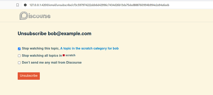

Clicar no link “cancelar inscrição” de um e-mail de notificação leva o usuário a uma página onde ele pode alterar suas preferências de notificação. Por exemplo:
Se um usuário selecionou uma das opções “parar de seguir todos os tópicos na categoria <category_name>” ou “Não me envie nenhum e-mail do Discourse”, você verá as alterações na página de preferências dele. Ou a categoria terá sido removida da lista de categorias que ele está seguindo, ou as preferências de e-mail dele serão alteradas para que todas as configurações em sua página de e-mail sejam definidas como “nunca”.
É mais difícil ver a alteração se o usuário selecionou a opção “parar de seguir este tópico”. Nesse caso, você pode se passar pelo usuário em sua página de administrador e, em seguida, visitar o tópico para ver se o nível de notificação dele para o tópico mudou de “seguir” para “acompanhar”. Você também pode obter informações sobre o nível de notificação dele para o tópico no console Rails:
