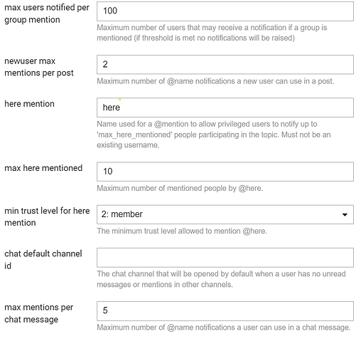

実際には、@here を使用するだけで済みます。(ただし、TL2 のみに適用されます (ただし、管理者は設定で調整できます))

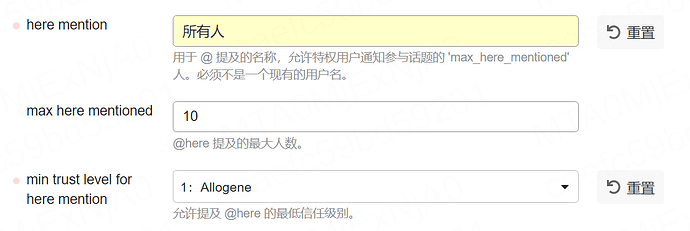

サイト設定で「here mention」を検索した結果はどうなりますか?
はい。

はい、@here 機能はこれを実行します。なぜか現在ログイン中のユーザーを対象にしていると思っていました。ありがとうございます。どれだけ頻繁にそれを使用しているかがわかります。
「いいね!」 1
@here は、投稿/トピックに参加したユーザーのみを対象としているようです。

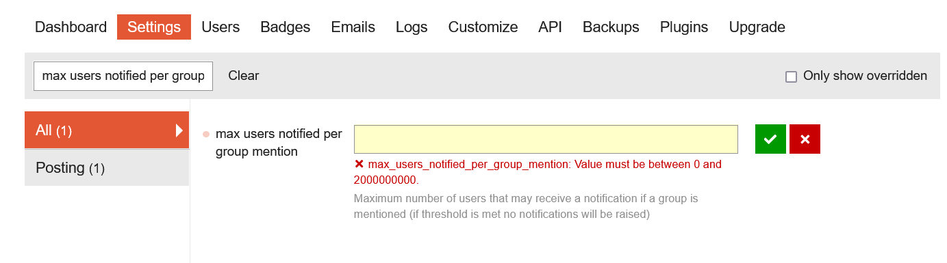

また、その方法をとる場合は、max users notified per group mention 設定も増やす必要があります。デフォルトは 100 ですが、現在はかなり高く設定できます。
