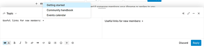

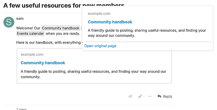

The Mentionables plugin lets you establish a custom mention dataset. Custom mentions work the same as @users or categories , but use data external to discourse, including linking to external urls.
Composer & Final Post view
This is just perfect for sets of Affiliate links. You can use Amazon or any other provider for that matter.

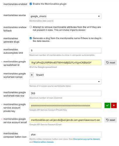

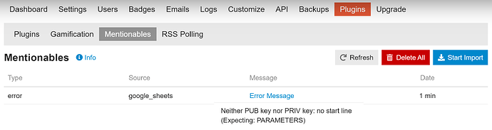

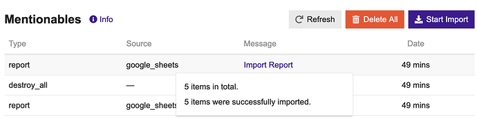

設定は以下の通りです(セットアップ手順で提供されたテストデータGoogleスプレッドシートを使用しています)。そして、現在発生しているエラーです。(どうやらプラグインが壊れているようで、開発者は料金を要求していますか?もちろん、それは問題ありません。参考までにお伝えします!)
何かお手伝いいただけることがあれば、大変助かります!
まだ動作しています。秘密鍵が -----BEGIN PRIVATE KEY----- で始まり、-----END PRIVATE KEY----- で終わることを確認してください。

20
いいえ、動作しています。無料です。なぜそのように思われたのですか?
