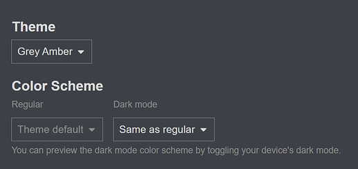

@mk0r Ich kann dieses Problem hier auf Meta nicht reproduzieren. Ich verwende hier das Grey Amber-Theme/Farbschema, das nicht das Standard-Theme für Meta ist:
Und das theme-color-Meta-Tag hat für mich die richtige Farbe:
<meta name="theme-color" content="#36393e">
#36393e ist die Hintergrundfarbe des Headers des Grey Amber-Schemas. Wenn ich Meta in einem Inkognito-Fenster ohne Anmeldung öffne, hat das theme-color-Meta-Tag den Header-Hintergrund des Standard-Farbschemas (des Light-Schemas):

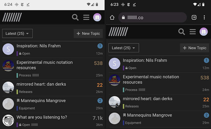

Wenn ich die progressive Web-App (unter Android 13, die Option “App installieren”, wenn ich ein Discourse-Forum in Chrome aufrufe, in diesem Fall https://llllllll.co/) verwende, spiegelt die App korrekt die Systemeinstellungen für den dunklen Modus wider, aber die Statusleiste bleibt im hellen Modus. Dieses Problem tritt in Chrome nicht auf. Siehe Bild unten: App links, Chrome-Browser rechts.
2 „Gefällt mir“
