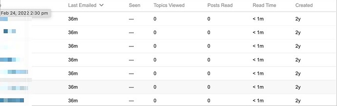

ありがとうございます。最初にメールフィールドに空文字列を試したところ、ImportScriptの基底クラスが不正なドメインを持つ偽のメールを生成しました。また、それらにはlast_emailed_at属性が設定されていました。
つまり、データベースのメールを修正するとすぐに、Discourseはメールを送信しようとするということですか?しかし、WordPressで認証された通常のサインオンではメール確認は必要ありません。ImportScriptではそれを回避する方法はありませんか?

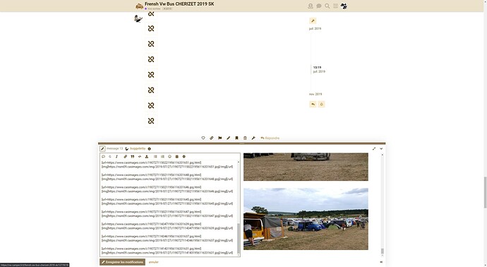

移行は完了し、成功しました。
ただし、2つの問題が発生しています。トピックから外れている場合はお知らせください。
  1. 一部の投稿コンテンツには、次のようなコンテンツが含まれています。
    [url=https://www.casimages.com/i/1907271141431956116331631.jpg.html][
    [img]https://nsm09.casimages.com/img/2019/07/27//1907271141431956116331631.jpg[/img][/url]
    画像はプレビューでは表示されますが、HTMLを再構築しても、投稿自体では壊れています。
    各画像の生成されたHTMLは次のとおりです。
    <p><a href="https://www.casimages.com/i/1907271151181956116331666.jpg.html" data-bbcode="true"><span alt="" class="broken-image" title="This image is broken"><svg class="fa d-icon d-icon-unlink svg-icon" aria-hidden="true"><use href="#unlink"></use></svg></span></a></p>
    多くの投稿でこの問題が発生しています。グローバルに修正する方法はありますか?

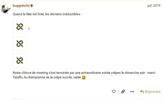

  2. 多くの古いフォーラムと同様に、古いImageshackリンクは長い間壊れており、永遠に壊れています。しかし、一部のリンクは、何も表示されない代わりに、ウクライナの国旗を表示するようになりました。
    この動作をどのように処理しますか?

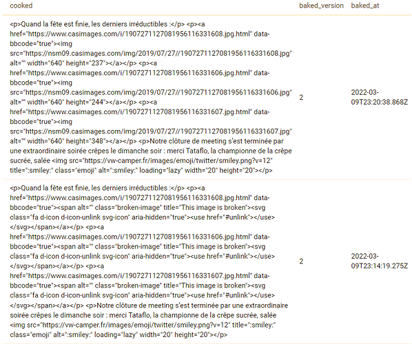

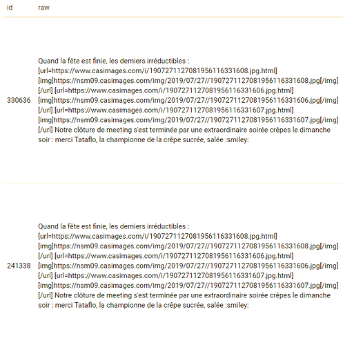

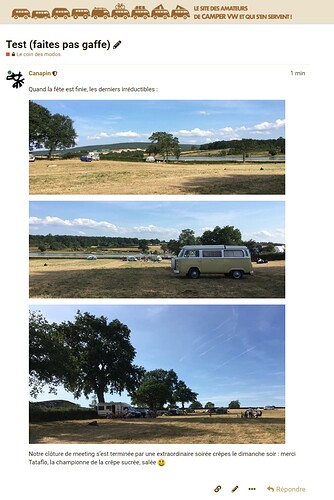

したがって、新しい行を試した結果、これは問題ではありませんでした。
しかし、投稿の内容を同じフォーラムの新しい投稿にコピーして貼り付けると、コンテンツは正しく表示されます:woozy_face: :question: :
(ホットリンクされた画像もローカルに正常にダウンロードされます)
対照的に:
壊れた画像(前の投稿で正しく表示されている)の投稿を再ベイクしてみましたが、何も修正されませんでした。
私の知る限り、両方の投稿の生のコンテンツはまったく同じです。
しかし、最初の投稿(2行目)の調理済みコンテンツは壊れた画像につながります:
困惑しています。

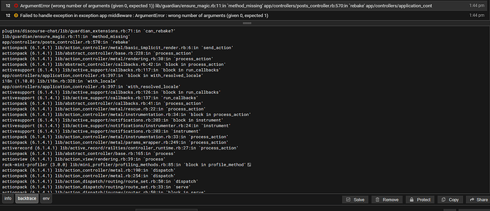

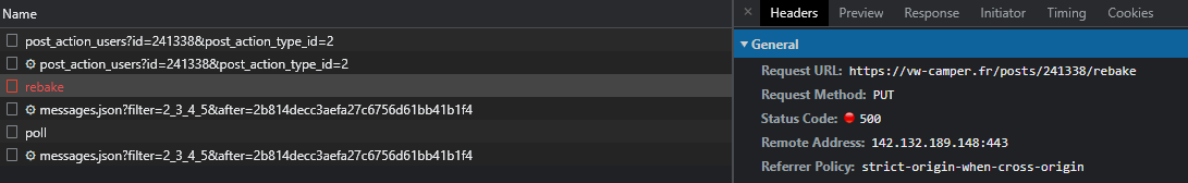

任意の投稿の HTML を再構築しようとすると、500 エラーが発生します:
ログには致命的なエラーと警告が表示されています:
ログウィンドウのスクリーンショット:
致命的なエラー:
ArgumentError (wrong number of arguments (given 0, expected 1)) lib/guardian/ensure_magic.rb:11:in 'method_missing' app/controllers/posts_controller.rb:570:in 'rebake' app/controllers/application_cont

これはすべてのテーマとプラグインが無効化されたセーフモードで発生しましたが、このコードブロックの最初の行には以下のように記載されています:
plugins/discourse-chat/lib/guardian_extensions.rb:71:in 'can_rebake?'

これらの情報は役立ちますか?
これらの投稿を修復するためにできることはすべて行っていますが、これは私の側面ではなく、Discourse 自体に関連する問題なのではないかと考え始めています:「:man_shrugging:」
編集:以下に自動的にリンクされた投稿をご覧ください。
問題解決済み:
これで、すべての投稿を再構築するだけです。
「:wink:」
別の編集:
確かに機能したはずです。特に、古いプレーン URL をまだ持っている画像についてはそうでしょうが:
  • 古い Imageshack の壊れたリンクはすべて、Imageshack 自体によってウクライナの国旗を表示する有効な画像に置き換えられたため、それらは自動的に Discourse にアップロードされ、URL が Markdown のローカル画像リンクに変更されました。
  • 幸いなことに、これらの国旗はすべて Discourse に同一のリンクでアップロードされました(私の場合は ![](upload://sOlmOE8qRgLUJ8cCe6N1JNkDV3Y.jpeg) です。ちなみに素晴らしい Discourse の挙動ですね:「:+1:」)。つまり、それらを非常に簡単に特定して削除したり、他のものに置き換えたりできます。
    「:blush:」
これは、マイグレーション後に私と同じ問題に直面する人々に情報を提供するために書きました。

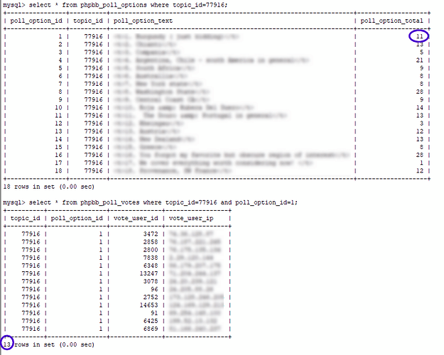

poll_option_total の値が時々ずれているようです。オプションあたりの非匿名投票数が poll_option_total の値よりも多くなっています。そして、これらのユーザーはすべて存在します。
GREATEST(..., 0) を使用すると解決します。少なくとも、クラッシュしなくなります。
        SELECT o.poll_option_id, o.poll_option_text, o.poll_option_total AS total_votes,
          GREATEST(CAST(o.poll_option_total AS SIGNED) - (
            SELECT COUNT(DISTINCT v.vote_user_id)
              FROM #{@table_prefix}poll_votes v
                JOIN #{@table_prefix}users u ON (v.vote_user_id = u.user_id)
                JOIN #{@table_prefix}topics t ON (v.topic_id = t.topic_id)
              WHERE v.poll_option_id = o.poll_option_id AND v.topic_id = o.topic_id
          ),0) AS anonymous_votes
        FROM #{@table_prefix}poll_options o
        WHERE o.topic_id = #{topic_id}
        ORDER BY o.poll_option_id
「いいね!」 3
