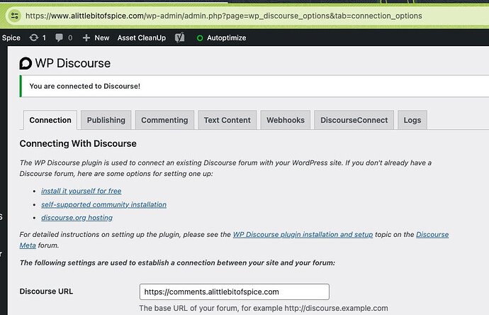

@angus 님의 WP Discourse로 이전하고 설정을 마쳤습니다:

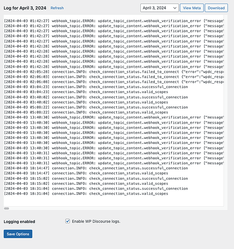

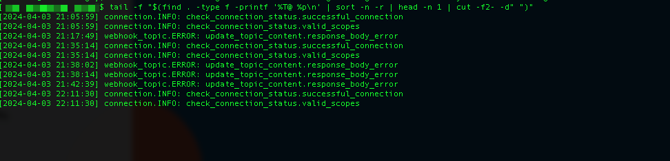

로그는 다음과 같습니다.
그리고 최신 로그는 다음과 같습니다:
[2024-04-03 01:42:27] webhook_topic.ERROR: update_topic_content.webhook_verification_error [“message”,“Discourse Webhook Request Error: signatures did not match.”]
원본 로그는 여기서 확인하세요.
안녕하세요,
관련 내용:
이 오류는 WP-Discourse의 Webhook Secret Key 옵션 값이 Discourse 웹훅에 정의된 비밀번호와 일치하지 않음을 의미합니다. 확인해 주실 수 있나요?

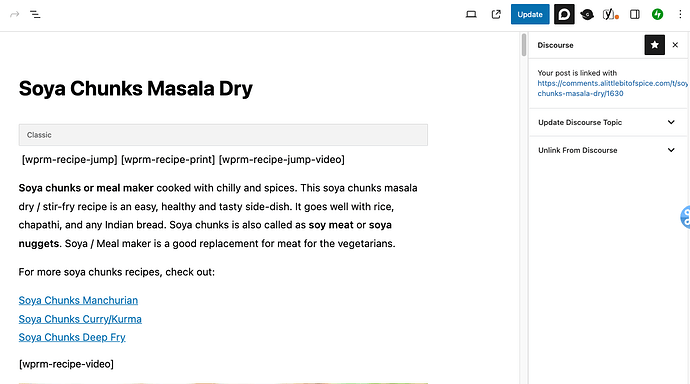

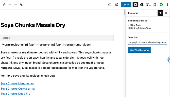

@simon 님이 제 설명이 틀렸다고 지적해 주실 수 있지만, 네, WP 게시글이 Discourse 토픽과 동기화되어야 합니다. 기존 토픽의 경우, 기존 Discourse 토픽에 링크할 수 있는 옵션이 있어야 합니다:
동기화되면 댓글이 가져와져야 합니다.
더 나은 방법이 있는지 확신할 수 없습니다. Hopefully, some can provide better insights.
두 가지 모두 말씀이 맞습니다.
@Jane_Jojo 님, @Arkshine 님이 보여준 방법을 사용하여 기존 Discourse 토픽을 해당 WordPress 게시물에 연결해 보세요. Classic WordPress 편집기를 사용하는지, 아니면 새로운 블록 편집기를 사용하는지에 따라 사용자 인터페이스가 약간 다를 수 있습니다.
Discourse 토픽을 WordPress 게시물에 연결하는 것이 작동한다면, 다음으로 알아봐야 할 것은 기존 토픽과 게시물을 모두 연결하는 방법입니다. 오래된 게시물이 얼마나 많은가요? Discourse에 수동으로 연결할 게시물이 너무 많다면, 이 과정을 자동화할 방법이 있을 수 있습니다.

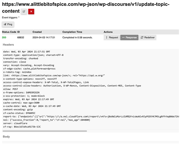

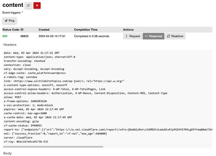

제가 이렇게 진행했습니다.

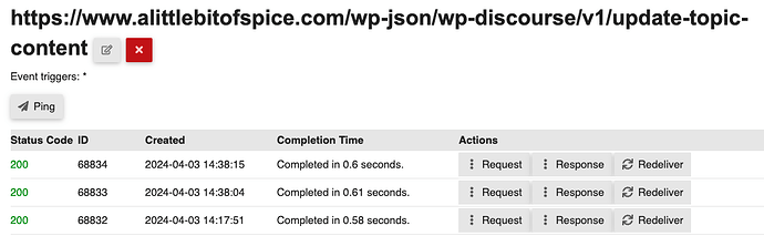

핑을 했을 때 200 응답이 옵니다. 이 부분은 명확합니다.
그런 다음 이렇게 했습니다:
하지만 게시글에는 반영되지 않습니다.
제가 놓치고 있는 다른 부분이 있을까요? 로그에는 업데이트 내용이 보이지 않습니다.
업데이트:
디스코스 웹훅에서 핑을 했을 때
로그 쪽에는 이런 메시지가 나옵니다.
[2024-04-03 21:38:14] webhook_topic.ERROR: update_topic_content.response_body_error

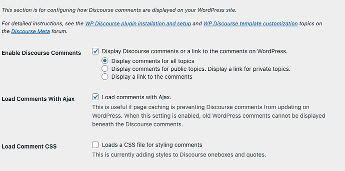

WordPress에서 캐시 플러그인을 사용 중이신가요?
다음 설정을 활성화해야 할 수 있습니다:

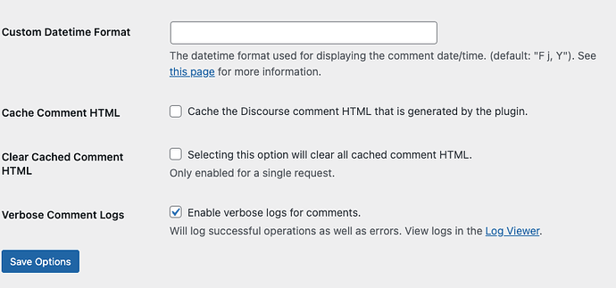

또한, 아직 활성화하지 않았다면 댓글에 대한 디버깅을 활성화하는 것이 도움이 될 수 있습니다:
웹훅에 "ping"을 보내면 보시는 오류 메시지가 생성됩니다. WordPress 측에서 Discourse에서 전송되는 웹훅에 post 객체가 포함되어 있어야 한다고 기대하고 있습니다. 단순히 “ping” 버튼을 클릭한 경우 페이로드에 게시물이 포함되지 않습니다. Discourse와 연결된 Discourse 주제에 댓글을 남겨 보시고, 여전히 오류가 발생하는지 확인해 보세요.

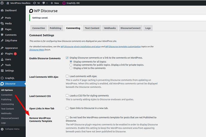

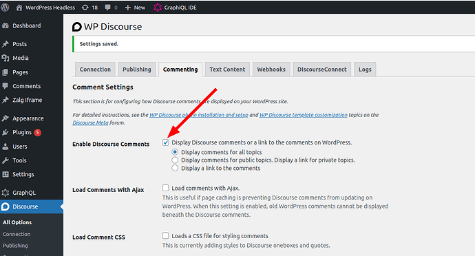

Discourse 댓글이 WordPress 사이트에 표시되도록 하는 문제의 경우:
  • Discourse에 게시물을 게시하는 게시물에 대해 WordPress에서 댓글이 활성화되어 있는지 확인하세요.
  • “Enable Discourse Comments” 옵션이 활성화되어 있는지 확인하세요:
이전에 WordPress 사이트에서 댓글이 활성화되어 있지 않았다면, 아직 Discourse에 연결되지 않은 게시물에 대해 이제 활성화하고 싶지 않을 수 있습니다. 이러한 게시물에 대해 WordPress 댓글 양식이 표시되지 않도록 하려면, 사이트 전체에서 댓글을 활성화한 다음 WP Discourse Commenting Options 페이지에서 “Remove WordPress Comments Template” 설정을 선택할 수 있습니다:
여전히 문제가 발생하고 있다면 알려 주세요.
둘 다 활성화했습니다. 하지만 효과가 없네요.

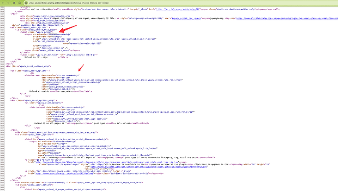

페이지 소스 보기를 하면 HTML에 discourse 참조가 여러 개 보입니다. 뭔가 시도하고 있는 것 같습니다…

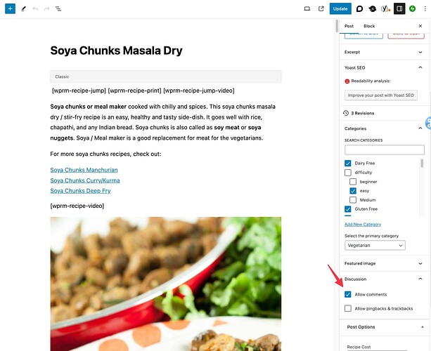

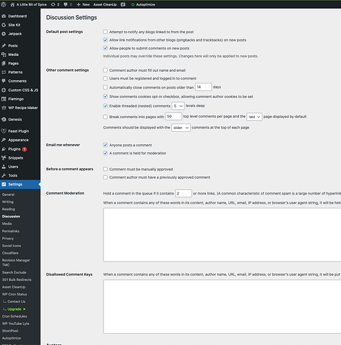

이것이 제 댓글 섹션 설정입니다. 아주 오래전부터 이렇게 유지해 왔습니다.

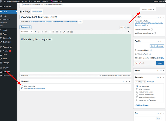

Discourse에 연결된 게시글에서 댓글이 활성화되어 있는지 확인해 주시겠습니까? 편집 페이지에 “토론” 옵션이 표시되지 않을 수 있습니다. 이 옵션을 보려면 “화면 옵션” 메뉴에서 선택해야 할 수 있습니다:
네, 이 기능이 활성화되어 있었습니다 :frowning:
음, 페이지에서 댓글 템플로트가 로드되고 있음을 나타내는 어떤 것도 찾을 수 없습니다. 스크린샷에 있는 discourse-embed-js에 대한 언급은 WP Discourse 플러그인에서 온 것이 아닙니다. 제 생각에는 wp-discourse-embed 플러그인에 의해 로드된 스크립트와 관련이 있는 것 같습니다. 실제로 이 스크립트가 사용자의 사이트에서 오류를 유발하고 있습니다:
Failed to load resource: the server responded with a status of 404 () discourse-embed.js
또한 페이지에는 WP Discourse 플러그인이 아닌 wp-discourse-embed 플러그인에서 온 <div id="discourse-comments"></div>도 있습니다.
사이트에 캐시된 댓글에 문제가 있다는 것을 확인하기 전까지는 WP Discourse의 “Load Comments With Ajax” 설정을 활성화하지 않는 것이 좋습니다. 설령 그런 경우라도, 댓글 템플로트를 표시하는 것은 가능해야 합니다.

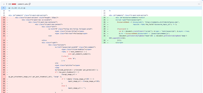

테마 코드 변경 이력을 살펴보다가, 이전에 WP 댓글 코드를 모두 Discourse 댓글로 변경해 두었음을 알게 되었습니다.
레거시 코드가 필요한 것 아닌가요?
기억에 의존해서 말씀드리지만, 수정된 comments.php 파일이 문제의 원인은 아닐 것 같습니다. 원래 일어나야 할 일은 테마의 comments.php 파일이 로드되는 대신, 테마에서 이 함수가 호출될 때 WP Discourse 플러그인이 자체 댓글 섹션을 로드하는 것입니다: comments_template().
Discourse에 연결된 게시물을 표시하는 데 사용되는 테마의 single.php 파일 또는 해당 파일을 확인해 보세요. 해당 파일에 comments_template() 호출이 포함되어 있는지 살펴보세요. 다음과 같은 형태일 것입니다:
if ( comments_open() || get_comments_number() ) :
	comments_template();
endif;
coments_template() 호출이 WP Discourse 댓글을 로드하도록 트리거해야 합니다.
제가 틀렸을 수도 있습니다. 만약 이 방법으로 문제가 해결되지 않으면 더 자세히 살펴보겠습니다.
