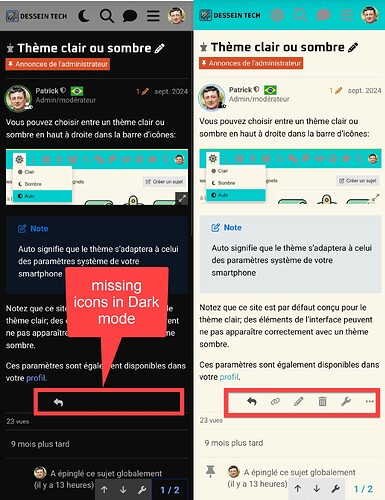

Olá, ativei o modo escuro no meu site e me deparei com este grande problema: a maioria dos ícones da barra de ferramentas do tópico está faltando na exibição (eles estão lá e funcionais), parece que são pretos sobre preto, portanto invisíveis, além do ícone de resposta.
Alguma ideia? Obrigado.

Qual tema você está usando?
Um tema claro e um escuro, eu mesmo fiz. Provavelmente baseado em temas existentes, mas não consigo me lembrar de quais.
Entendo. Isso acontece com outros temas no modo escuro do seu site? Se não, pode ser um problema do tema.
1 curtida
Eu tenho apenas um tema escuro.
1 curtida
Encontrei! A cor primária baixa-média do meu tema escuro estava errada… Obrigado.
