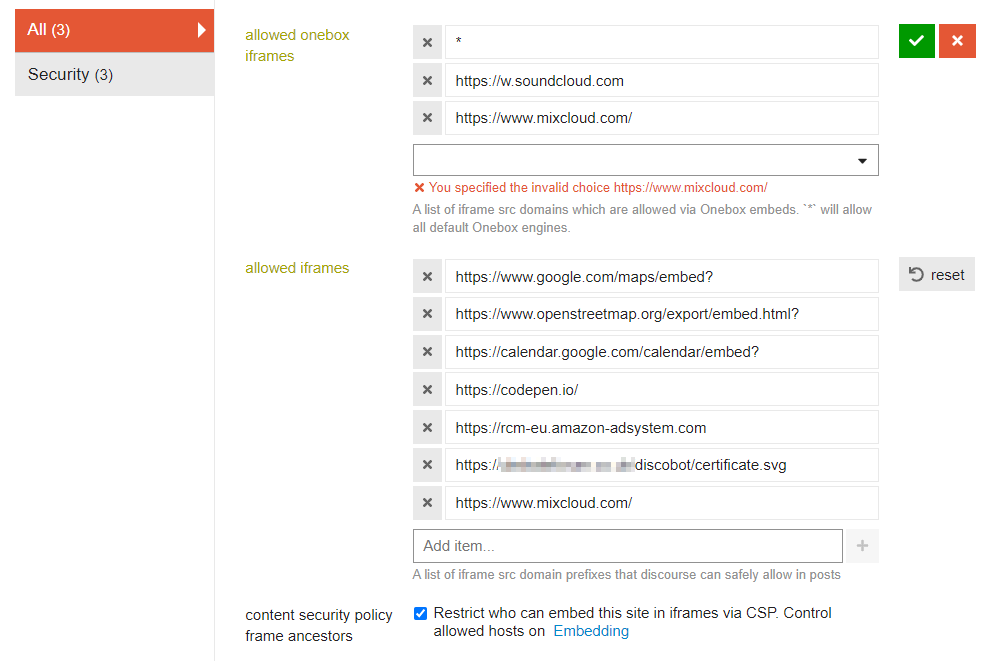

Habe versucht, die Mixcloud-Domain zu ‘erlaubte Onebox-Iframes’ und ‘erlaubte Iframes’ in den Admin-Einstellungen hinzuzufügen, aber es wird immer noch nicht angezeigt (wird aber in der Vorschau angezeigt).

Gibt es etwas falsch daran, wie ich die Einstellungen für erlaubte iframes hier implementiert habe?:
(Obwohl ‘*’ bereits enthalten ist, habe ich versucht, mixcloud hinzuzufügen, aber ich erhalte eine seltsame Fehlermeldung (‘Sie haben die ungültige Wahl angegeben’, die ich nicht zu lösen weiß)

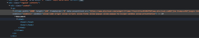

OK, es scheint einen Unterschied zwischen den ‘src’-Tags zu geben.
In dieser Discourse-Instanz ist es ‘src=’ und es funktioniert.
Auf meiner Instanz ist es ‘data-unsanitised-src=’.
Wenn ich im Entwicklertools den ‘data unsanitised’-Teil entferne, wird der Player angezeigt.
Wirft das neues Licht auf das Problem?
Ich glaube, der nicht bereinigte Teil ist für den Fall, dass er nicht zur iframe-Liste hinzugefügt wurde. Überprüfen Sie mit neuen Beispielen oder klicken Sie auf ‘HTML neu erstellen’ nach dem Post-Schraubenschlüssel, nachdem Sie Mixcloud auf die Whitelist gesetzt haben?
Sehr seltsam, ich habe den Soundcloud-Eintrag aus den ‘erlaubten Onebox-Iframes’ entfernt (nur ‘*’ übrig gelassen) und ich glaube, es hat angefangen zu funktionieren…
Ich habe gerade den Soundcloud-Link zu meinen allowed onebox iframes hinzugefügt und das hat alle meine Mixcloud-Einbettungen geleert, also glaube ich, Sie sind auf der richtigen Spur. :+1::slightly_smiling_face:
Das wusste ich nicht…
Danke @JammyDodger, ich glaube, dieser Neuaufbau hat es geschafft!
