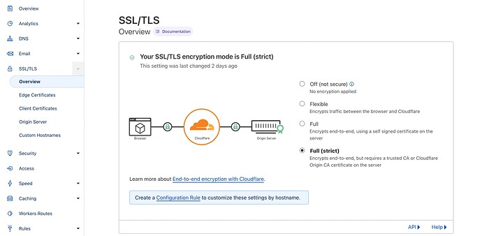

Wie stellt Cloudflare eine Verbindung zu Ihrem Ursprung her? Verwendet es SSL/TLS? Idealerweise sollten Sie hier „Full“ oder „Full (Strict)“ verwenden.
Flexibel. Ich war faul und habe keine Serverzertifikate verwendet.
Ich würde Ihnen empfehlen, sich mit einer der sicheren Cloudflare SSL-Optionen einzurichten. „Flexibel“ bedeutet, dass der Datenverkehr zwischen Cloudflare und Ihrem Server nicht verschlüsselt ist.

@david deine Zeit wird sehr geschätzt, um dieses Problem zu lösen.
Was es wert ist, ich bin jetzt voll, nicht flexibel mit den Zertifikaten.
