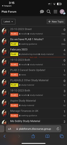

Guia da página inicial em visualização móvel

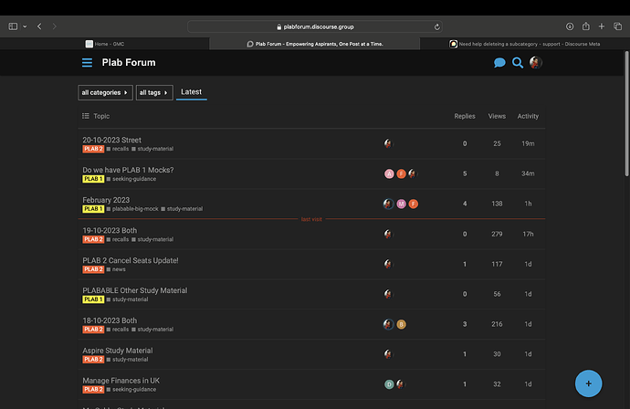

As duas opções que você vê [todas as categorias] [todas as tags], ao lado de Latest, abaixo do cabeçalho, estão visíveis na visualização do PC
Mas não estão visíveis na visualização móvel
É possível trazê-las ajustando algumas configurações, mas eu quero que elas fiquem visíveis por padrão na visualização móvel na página inicial. Por favor, me guie sobre como habilitá-las na visualização móvel?

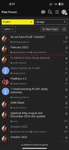

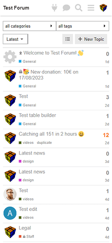

Ficará assim:
Eu não testei muito, e pode interferir com plugins ou componentes que usam os “outlets” disponíveis antes e depois desses seletores.
Portanto, é provavelmente mais uma base de trabalho do que algo totalmente funcional… Você pode tentar e ver como fica :slight_smile:
Editar:
Fui informado que essas entradas são visíveis por padrão em uma página de categoria.
Portanto, meu código CSS em seu estado atual vai bagunçar um pouco o layout desses campos na página de categoria e precisará de mais ajustes. :slight_smile:
