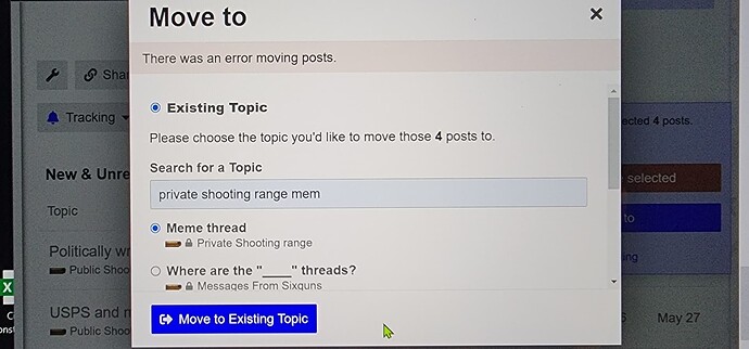

版主报告说无法将主题从公共区域移动到私人区域,并提供了此照片
我希望他将其移至一个新主题,但他无法这样做,因为那是我
并且他在尝试将其移至另一个帖子时也遇到了错误
我能检查或更正什么?

版主是否选择了主题中的所有帖子?那么您就无法移动到新主题。
更改类别时,主题将随之移动。就是这样。
版主没有像管理员那样将帖子拆分到新消息中的能力,但他们可以使用主题扳手中的选项将整个主题转换为私信。
抱歉,我可能误解了问题所在。
如果私密区域是另一个类别而不是私信,那么 Moin 和 Jagster 是正确的。您将更改主题的类别,而不是使用“选择帖子”功能。拆分帖子时,您只能创建新主题,而不能移动整个主题。
是的,我也是,你们纠正了我,所以我让他知道了正确的方法,谢谢大家。
