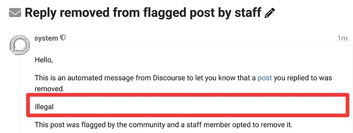

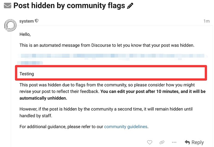

これは、上記のスクリーンショットで見られるように、flag_reasons.spam のようなデフォルトのフラグ理由で機能します。問題は、カスタムフラグ理由に対応する文字列がないことです。たとえば、「Testing」という理由を作成し、「Auto hide flagged content」を有効にした場合です。
その場合、flag_reasons.custom_testing が使用されます。しかし、この理由は存在しません。言語は関係ありません。カスタムフラグであるため、英語にさえ存在しません。

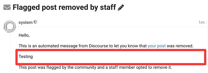

そして、投稿が削除された場合にも同じ理由が使用されます(RGJの投稿のスクリーンショットを参照)。

flag_reason:
I18n.t(
"flag_reasons#{".responder" if notify_responders}.#{flag_type}",
locale: SiteSetting.default_locale,
base_path: Discourse.base_path,
ちなみに、「responders」についても、不正な理由が欠落しています。

FIX: update flag reason message with default value (#30026) · discourse/discourse@28b4ff6 · GitHub を見つけました。
それで、もう一度試してみました。
例えば、「あなたの投稿はトピック外 としてフラグが立てられました:コミュニティは、タイトルと最初の投稿で現在定義されているトピックに合わないと感じています」と比較すると、カスタムフラグの理由はキーワードのみです。
おそらく、「あなたの投稿は理由 としてフラグが立てられました。」もカスタムフラグに使用できるのではないでしょうか。
そして、回答者向けのバージョンでは、「投稿は理由 としてフラグが立てられました。」となります。
(「違法」に対するデフォルトのテキストもあると便利だと思います。これはカスタム理由ではないためです。)

存在しません。説明は存在しますが、理由と同じではありません。3つのテキストがあります。
投稿をフラグ付けしたユーザーに表示される説明。
投稿の作成者に表示される理由:
投稿が削除され、設定が有効になっている場合に、削除された投稿に応答した人に表示される理由。「違法」については、これが欠落しています。

なるほど、興味深いですね。(2)と(3)はほぼ同一です。これらの2つのケースで異なるテキストを用意することで、物事を複雑にしすぎているのではないでしょうか。
とりあえず、不正の新しい文字列を作成し、それが機能することを確認するだけでよさそうです。例えば
responder:
illegal: 「投稿は**不正**としてフラグが立てられました。コミュニティは法律違反の可能性があると考えています。」
カスタムフラグをすべてカバーするために、(2)と(3)に新しい文字列を作成することもできます。例えば
flag_reasons:
custom: 「あなたの投稿は**理由**としてフラグが立てられました。
responder:
custom: 「投稿は**理由**としてフラグが立てられました。
